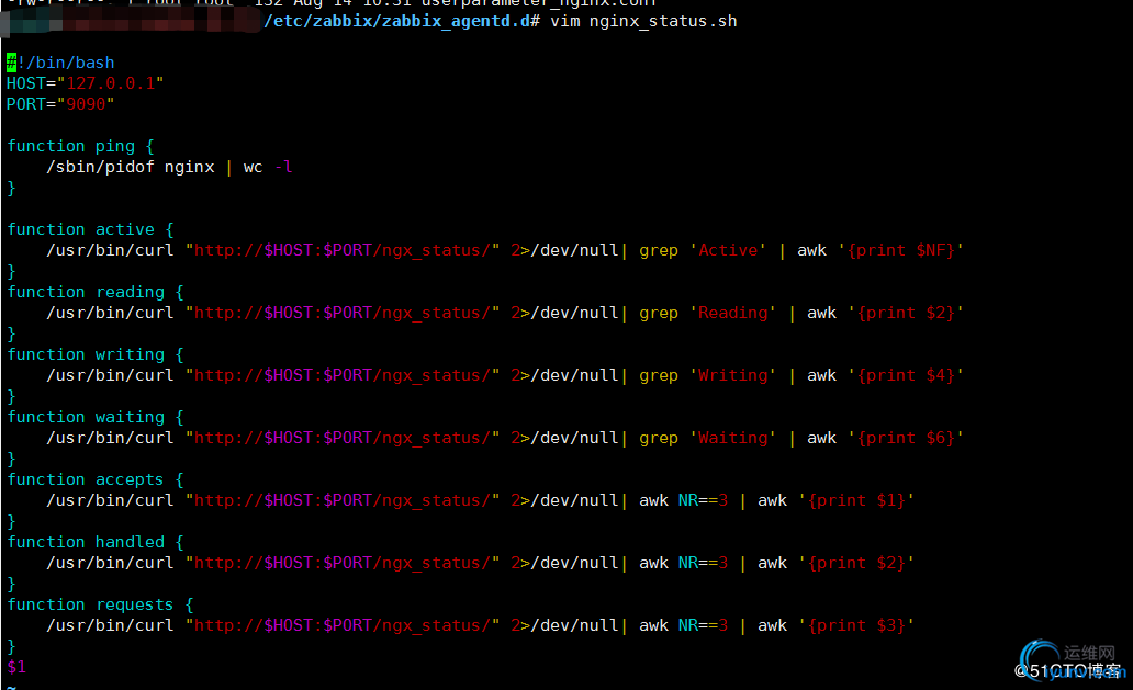

  4,在zabbix-agent上编辑nginx_status.sh脚本,用于zabbix_agent获取数据
  #!/bin/bash
  HOST="127.0.0.1"
  PORT="9090"
  function ping {
  /sbin/pidof nginx | wc -l
  function active {
  /usr/bin/curl "http://$HOST:$PORT/ngx_status/" 2>/dev/null| grep 'Active' | awk '{print $NF}'
  function reading {
  /usr/bin/curl "http://$HOST:$PORT/ngx_status/" 2>/dev/null| grep 'Reading' | awk '{print $2}'
  function writing {
  /usr/bin/curl "http://$HOST:$PORT/ngx_status/" 2>/dev/null| grep 'Writing' | awk '{print $4}'
  function waiting {
  /usr/bin/curl "http://$HOST:$PORT/ngx_status/" 2>/dev/null| grep 'Waiting' | awk '{print $6}'
  function accepts {
  /usr/bin/curl "http://$HOST:$PORT/ngx_status/" 2>/dev/null| awk NR==3 | awk '{print $1}'
  function handled {
  /usr/bin/curl "http://$HOST:$PORT/ngx_status/" 2>/dev/null| awk NR==3 | awk '{print $2}'
  function requests {
  /usr/bin/curl "http://$HOST:$PORT/ngx_status/" 2>/dev/null| awk NR==3 | awk '{print $3}'
  $1
  编辑完成后,给它授权
  #chmod +x nginx_status.sh
  运行该脚本进行测试,如获取requets数值

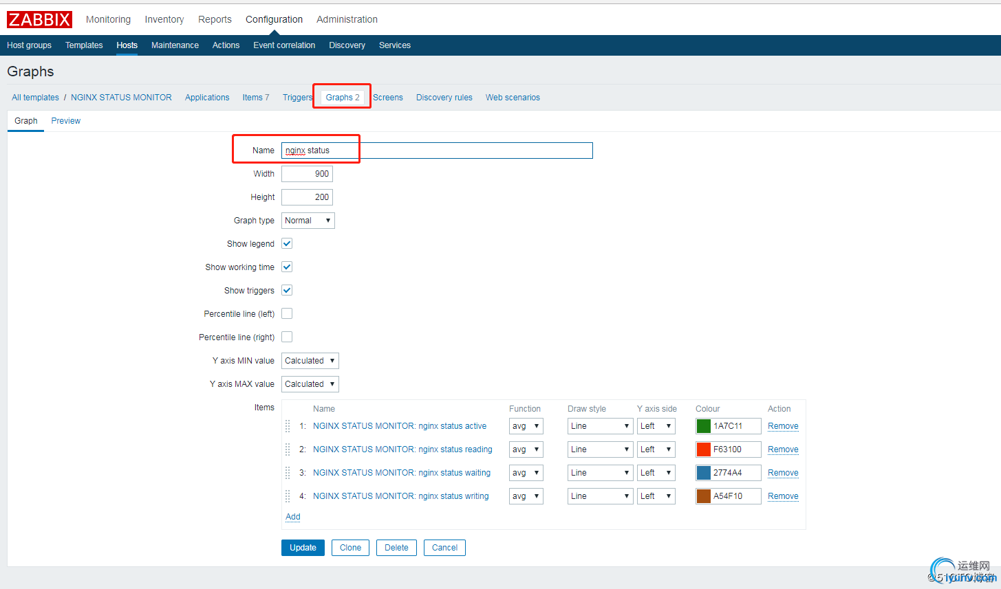

      5,在zabbix web console端创建template “NGINX STATUS MONITOR”
      创建item
      根据zabbix-agent中的nginx_status.sh的参数,总共要创建active、reading、writing、waiting、accepts、handled、requests这7项item,下面以创建accepts为例,其他创建
      方法都是相同的

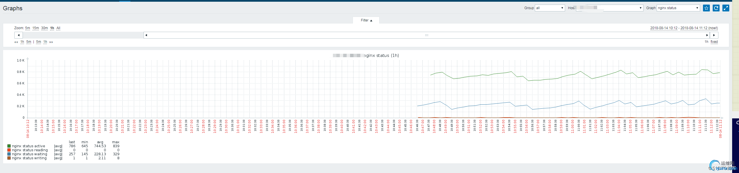

      item创建完成后,我们来创建graph,根据参数的不同,创建了两个graphs
      下面查看这两个图中的内容
