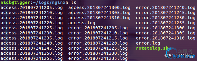

  执行一次上面的命令,会如期产生一批新的日志文件:
  下面我们把这个命令配置在定时任务中,让它每天早上 1 点钟执行一次。执行 crontab -e 命令,并在文件的末尾添加下面这行:
* 1 * * * docker exec mynginx bash /var/log/nginx/rotatelog.sh
  保存并退出就可以了。下图是笔者测试过程中每 5 分钟滚动一次的效果:

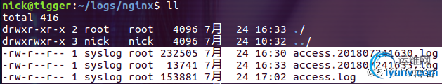

为什么不在宿主机中直接 mv 日志文件?
  理论上这么做是可以的,因为通过绑定挂载的数据卷中的内容从宿主机上看和从容器中看都是一样的。但是真正这么做的时候你很可能碰到权限问题。在宿主机中,你一般使用的是普通用户,而在容器中产生的日志文件的所有者是会是特殊的用户,并且一般不会给其它用户写和执行的权限:
  当然,如果你在宿主机中使用的是 root 用户就不会有问题。
