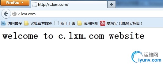

  编辑nginx.conf文件,除注释内容如下:
  为了实现多虚拟主机,在默认的配置文件中,添加了一个简单的server{}段,域名为c.lxm.com,在该域名下,日志文件和根目录的位置都指定了非默认位置,值得注意一下。
  #mkdir -pv /data/logs
  #echo "welcome to c.lxm.com website" > /data/index.html
  #service nginx configtest
  #service nginx restart
  测试:
  http://c.lxm.com
  如果正常,则会显示站点的内容

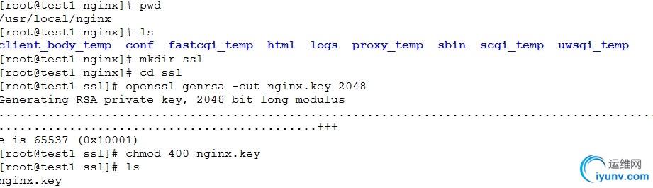

  2)搭建站点测试
  a.申请证书
  生成nginx的证书私钥:
  生成nginx的证书请求文件:
  此时会要求填入一系列的信息,跟CA证书创建时差不多,但是这里有一个要注意就是域名,必须填写网站的准备域名,否则ssl认证会失败。我的如下:
  上传证书请求文件到CA服务器,签署证书:
  证书签发完成,下载证书到自己的nginx服务器上,放在指定的位置,这里都是放在/usr/local/nginx/ssl目录下
