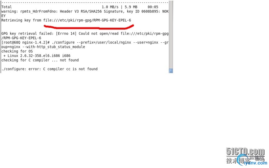

  如果在编译的时候出现下面的状况,是因为gcc没有安装,不信的话,可以
  Rpm –ql | grep gcc* 看看
  在安装gcc的时候如果出现下面情况是因为gpgcheck=1,而你的key又导入失败,这时key不能用,要么就找个新的key地址,要不就把gpgcheck=0,就ok了
  做完这步就可以编译安装Nginx了
