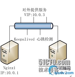

  原理概述
  通过keepalived提供的VRRP,以及心跳监测技术实现两台主机的双击热备功能。
