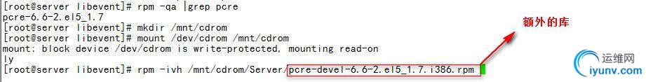

  3、为了让nginx支持pcre(perl库)的话还需要安装一个名为pcre的软件包
  经查看后发现已经有安装,但是有些额外的库放在名为pcre-devel的软件包内,安装该软件包

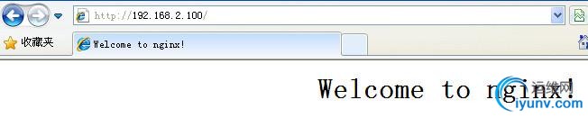

  开启服务

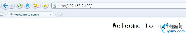

  访问测试

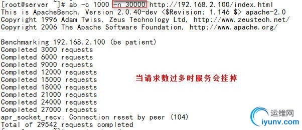

  三、ab测压
  如何测试APACHE的性能,有一个测试工具,就是APACHE自带的测试工具AB(apache benchmark).在APACHE的bin目录下。
  格式: ./ab [options] [http://]hostname[:port]/path
  参数:
  -n requests Number of requests to perform
  //在测试会话中所执行的请求个数。默认时,仅执行一个请求
  -c concurrency Number of multiple requests to make
  //一次产生的请求个数。默认是一次一个

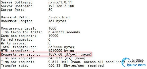

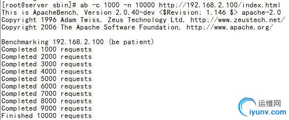

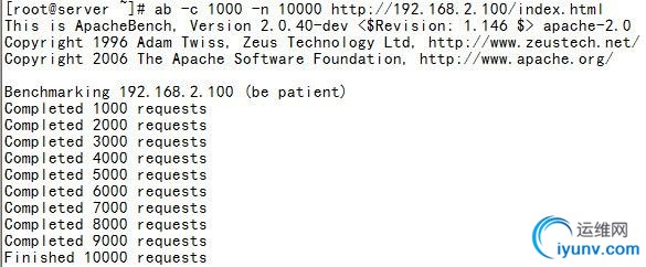

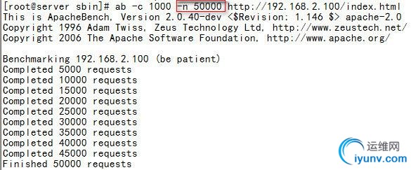

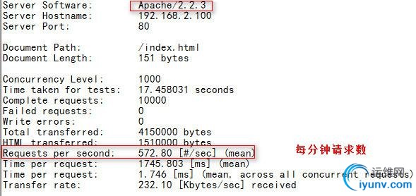

  1、http测试:
  测试1:
  测试2:

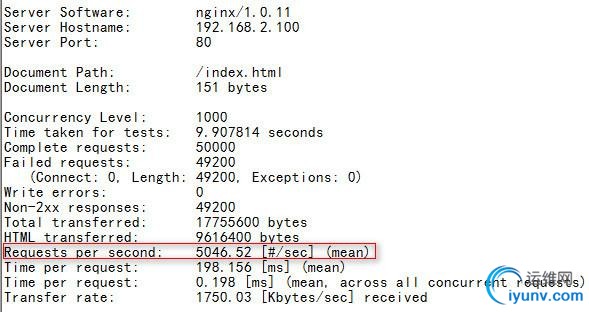

  2、nginx测试

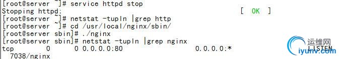

  关闭http,开启nginx
  测试1:
  测试2:
  可以发现:http在接受过多的请求时会挂掉,但是nginx却在比http接受更多的请求时表现的更加出色,但是唯一不好的就是nginx不稳定

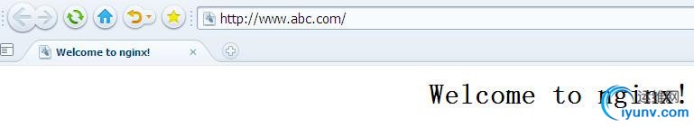

  四、访问方式

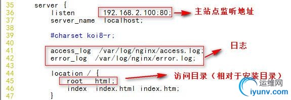

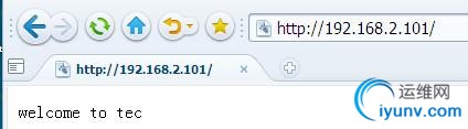

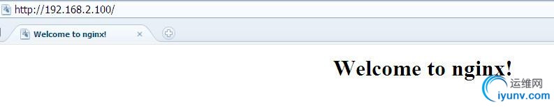

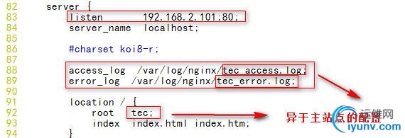

  1、虚拟主机(基于ip地址的访问)
  1)、我们要分别实现技术部站点和主站点的访问
  ifconfig eth0:0 192.168.2.101 (访问技术部站点的地址)
  2)、为技术部站点新建目录和网页
  mkdir /usr/local/nginx/tec
  cd /usr/local/nginx/tec
  echo "welcome to tec" >index.html
  3)、编辑配置文件
  vim /etc/nginx/nginx.conf
  把server内容进行拷贝,再做修改,形成对tec站点的配置
  4)、启动服务,访问测试
  测试语法
  重启服务
  依次访问主站点和技术部站点

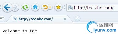

  2、基于主机头的访问
  修改配置文件
  关闭一个ip地址,并测试环境做地址解析
  ifconfig eth0:0 down (关闭p地址)
  在C:\WINDOWS\system32\drivers\etc目录下编辑hosts文件,添加下面内容
  重启服务,进行访问测试

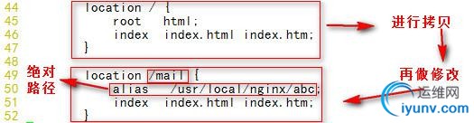

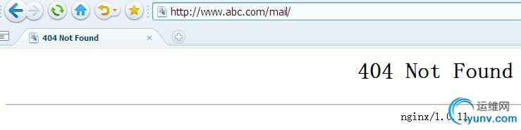

  3、虚拟目录
  基于虚拟目录的访问,最后实现访问http://www.abc.com/mail,实际上是访问安装目录下的abc目录
  mkdir abc
  cd abc
  echo "mail" >index.html

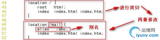

  重启服务

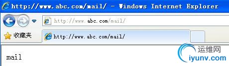

  访问出错
  上边的出错是因为别名记录的路径问题,作出修改,如下图
  再次访问

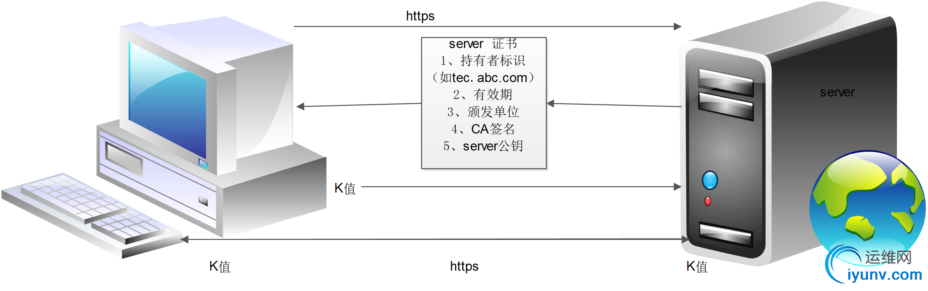

  https是实现web安全的一种有效的方式,如下图所示:
  客户端以https方式访问web服务器,服务器端向客户端出示证书,客户端会对证书进行是否在有效期、是否信任颁发机构以及持有者标识是否与请求的标识是否唯一。当证书验证通过后,客户端浏览器会随机产生K值,再用公钥加密K值并传到web服务器端 ,在服务器端把自己的私钥打开K值。这样一来,服务器端和客户端都有了K值,双方就可以利用K值来加密数据进行交流了。

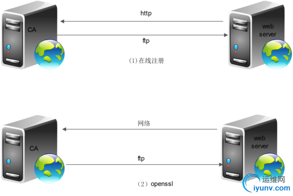

  2、实现CA的方式好一种,下面我们来做一下介绍:
  当CA与web服务器不在同一台机器上,有两种做法:
  1)、在线注册
  CA端本身也是一个web服务器(windows主机可以做到),web server端通过http访问CA端,把请求输入到CA端,CA端进行审核,审核完成后把证书放到ftp上,server端从CA的ftp上下载就行了。
  2)、CA用linux来实现,linux系统可以通过openca来实现,但是这种方式实现起来太复杂了,我们可以以简单的openssl来替代,只不过openssl的CA端与web server端通常在同一台机器上。但是如果不在同一台机器上,我们也可以实现。首先在web server端把请求做好,通过网络上传到CA端,让CA进行签署,之后把证书放到ftp,web server端再把证书下下来就行了。

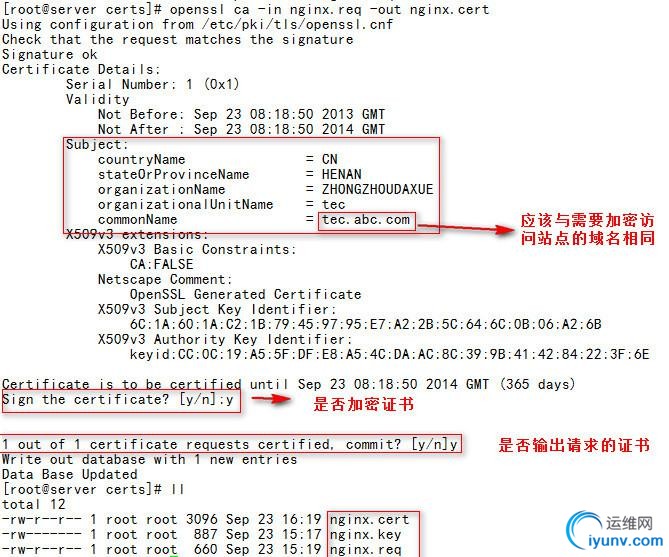

  3、当然除了CA和web server在不同主机上,还有CA与web server在同一台主机上的形式,下面以CA与web server在同一台主机上openssl建立CA方式为大家做讲解:

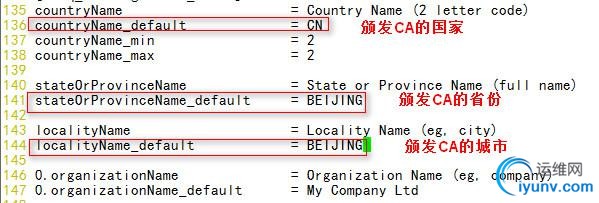

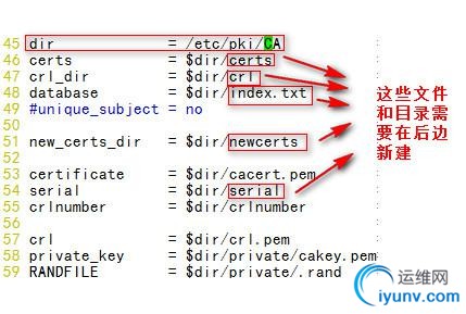

  编辑配置文件

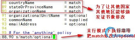

  1)、vim /etc/pki/tls/openssl.cnf
  2)、/新建CA需要的目录和文件
  cd /etc/pki/CA
  mkdir crl certs newcerts (分别为存放证书吊销列表、存放证书和存放新证书的三个目录)
  touch index.txt serial (分别为数据库索引文件和序列号文件)
  echo "01" >serial (为序列号文件赋初始值)

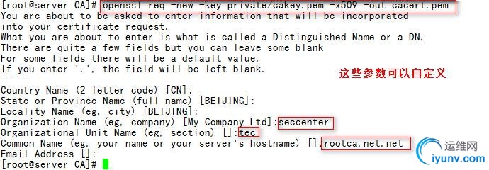

  产生CA自己的私钥和证书文件
  chmod 600 private/cakey.pem (私钥需要严格保管,故修改私钥文件权限)
  生成证书文件

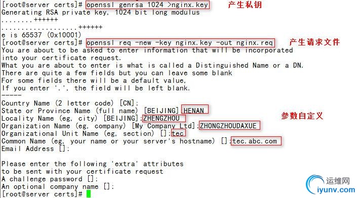

  3)、web server要想拥有证书,首先要有请求文件,而想要拥有请求文件要先产生私钥。
  生成一个目录用于存放web server需要的三个文件
  mkdir -pv /usr/local/nginx/certs
  cd /usr/local/nginx/certs
  chmod 600 nginx.key
  产生证书文件

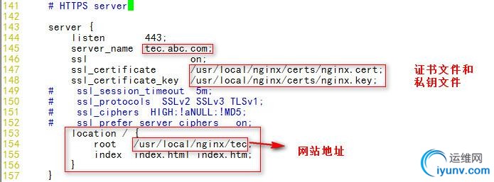

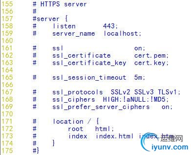

  把文件https的内容复制并作修改
  拷贝上边内容,然后修改
  重启服务并查看

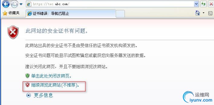

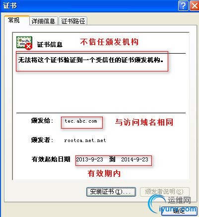

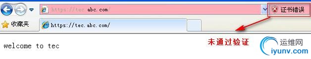

  4、证书的安装
  1)、访问技术部站点
  发现站点信息未通过加密,客户端并不信任颁发机构,反言之,如果客户端信任颁发机构,则就会信任颁发机构颁发的证书。

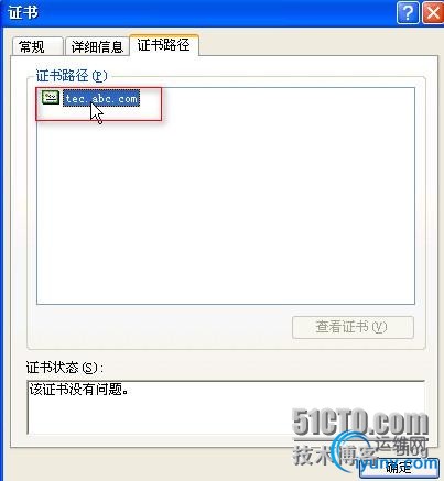

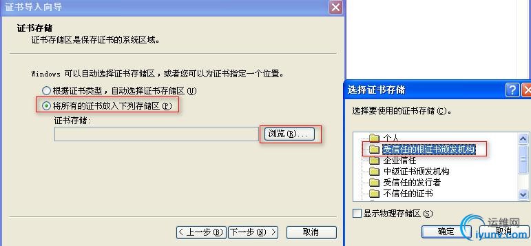

  2)、把CA机构的证书和服务的证书进行合并
  cd /usr/local/nginx/certs/
  cp /etc/pki/CA/cacert.pem ./
  备份服务器证书
  mv nginx.cert nginx.cert.bak
  合并证书
  cat nginx.cert.bak cacert.pem >nginx.cert

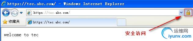

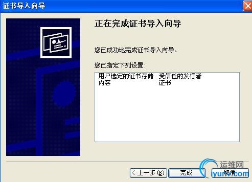

  3)、重启服务,再次访问技术部站点
  cd /usr/local/nginx/sbin/
  ./nginx -s stop
  ./nginx
  再次访问,发现已经成功实现了验证
