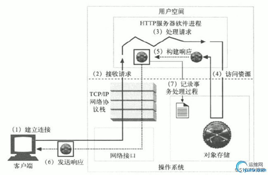

  服务器接入并响应过程
  上图中的虚线指的是内核空间与用户空间的分隔.
  其实上图中的七步就基本的描述了客户端访问站点的过程。下面用文字解释一下
  1)    建立连接,当然是客户端先发起请求,与服务器完成三次握手之后建立连接
  2)    接收请求,当服务器接收了请求之后,内核根据套节字把客户端要请求的请求资源交给应用程序
  3)    处理请求,应用程序不能调用硬盘当中的资源肯定是找内核调用
  4)    访问资源,内核去硬盘调用资源
  5)    构建响应,应用程序要构建响应报文
  6)    发送响应,通过套节字发送给客户端
  7)    记录事务的处理过程,这一步也要IO

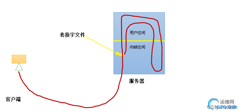

  第二步:客户端的请求无非也就是请求资源,而资源一般都放在磁盘上,而资源子网的应用无权限访问磁盘,这时程序会发起系统调用,代码的执行由用户空间切换到了内核空间,然后内核去磁盘调用加载磁盘当中数据,那么问题来了?内核把数据调用到哪里去了?是直接把数据放在进程的内存空间了吗?
  第三步:虽然内核有这个能力,但是没有那么做,内核通常把从磁盘调用的数据放在自己的内核空间的当中了,而这部分空间被我们称之为cache,然后再给进程多分配一些页框,最后把cache当中的数据复制一份到进程的页框当中,注意,进程没有权限访问内核空间的数据。
  第四步:数据进入用户空间进程构建响应报文,提交给内核。
  让我们总结一下:上文当中的数据流向是这样的:内核用户-----用户空间------内核空间--------用户空间------内核空间
  通过上文我们可以知道被客户端请求的文件被调用了2次,,事实上所有的IO都是这样.
  那么我们可不可以让内核调用完数据后不用交给内核直接给客户端响应呢?可能你会问,如果不交给应用层的应用的话怎样构建响应报文呢?事实上,内核是可以构建响应报文的,也就是说内核调用完资源之后直接给客户端回应不用经过用户空间构建响应报文,它是怎样做到的呢?在一个系统调用 sed-file可以帮助我们把构建响应报文,我们可以在httpd的配置文件当中,直接就调用它,这样的话,用户的访问的速度会加快很多,服务器本身的资源也会节省很多,就变成了下面这样:
