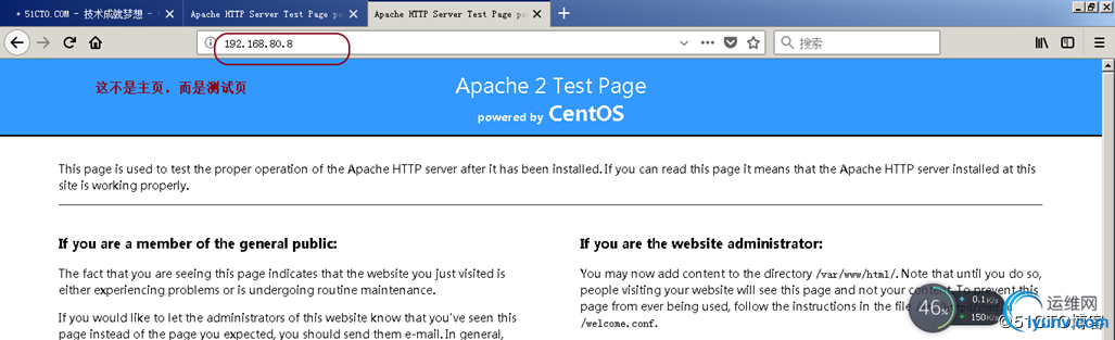

  如下:当我们启动httpd服务之后,其实就可以直接访问了,就像上图一样,要注意,这并不是默认主页,而是测试主页,为什么呢?在上图当中,我们并没有请求资源 ,但是显示了一个apache的欢迎主页,此页面位于/etc/httpd/conf.d里面,如下面的操作,当我们把此此欢迎文件的后缀名给改了:
  [root@zabbix yum.repos.d]# cd /etc/httpd/conf.d
  [root@zabbix conf.d]# mv welcome.conf{,.bak}          #此操作就是改名,welcome与中括号之间没有空格

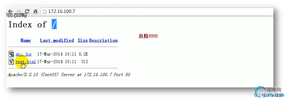

  [root@zabbix conf.d]# service httpd>  再次访问,会出现下面的情况,欢迎主页没有了,httpd服务直接将/var/www里面文件都列出来了,这种操作是十分危险的,因为用户可以随意访问哪个html文件!这是httpd默认的一种机制,我们会在下面讨论如果关闭这种机制。
