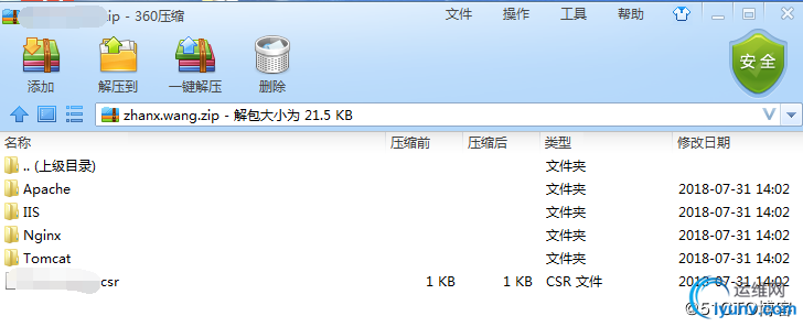

  1、在域名解析商处申请ssl证书,该证书可以免费申请,申请下来后包括很多web配置的证书类型
  如下图:

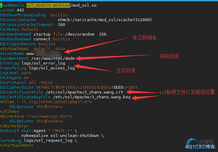

  3、配置ssl证书认证,将ssl.conf配置文件进行备份,并重新命名(根据自己的域名进行命令)。
  并进行重新配置。
  可以将一下内容粘贴复制在自己的ssl配置文件中。
LoadModule ssl_module modules/mod_ssl.so
Listen 443
SSLPassPhraseDialog  builtin
SSLSessionCache         shmcb:/var/cache/mod_ssl/scache(512000)
SSLSessionCacheTimeout  300
SSLMutex default
SSLRandomSeed startup file:/dev/urandom  256
SSLRandomSeed connect builtin
SSLCryptoDevice builtin
ServerName www.自己域名.wang
DocumentRoot /var/www/html/dede
ErrorLog logs/ssl_error_log
TransferLog logs/ssl_access_log
LogLevel warn
SSLEngine on
SSLProtocol all -SSLv2
SSLCipherSuite DEFAULT:!EXP:!SSLv2:!DES:!IDEA:!SEED:+3DES
SSLCertificateFile /etc/ssl/Apache/2_自己证书.crt
SSLCertificateKeyFile /etc/ssl/Apache/3_自己证书.key
  SSLOptions +StdEnvVars
SetEnvIf User-Agent ".*MSIE.*" \
  nokeepalive ssl-unclean-shutdown \
CustomLog logs/ssl_request_log \

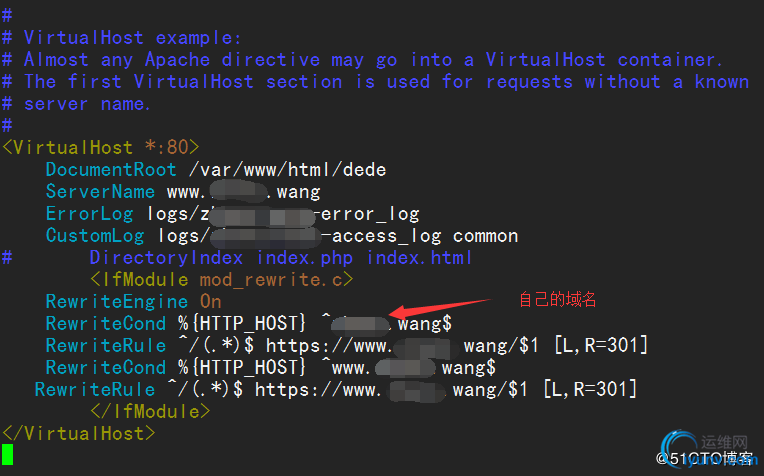

  4、配置httpd主机host。
  配置文件:
  ErrorLog logs/自己域名.wang-error_log
  CustomLog logs/自己域名.wang-access_log common
#       DirectoryIndex index.php index.html
  RewriteEngine On
  RewriteCond %{HTTP_HOST} ^自己域名.wang$
  RewriteRule ^/(.*)$ https://www.自己域名.wang/$1 [L,R=301]
  RewriteCond %{HTTP_HOST} ^www.自己域名.wang$

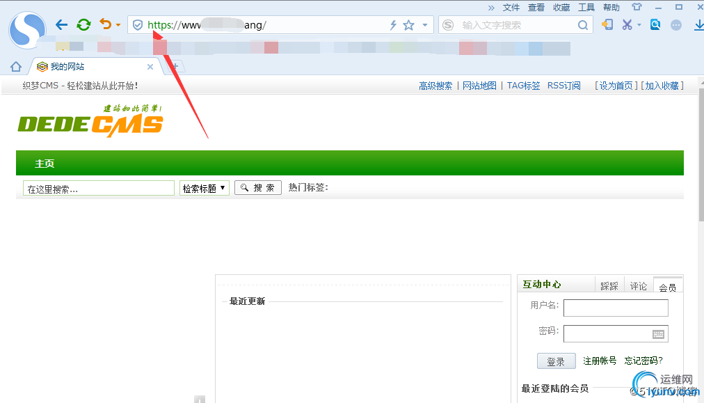

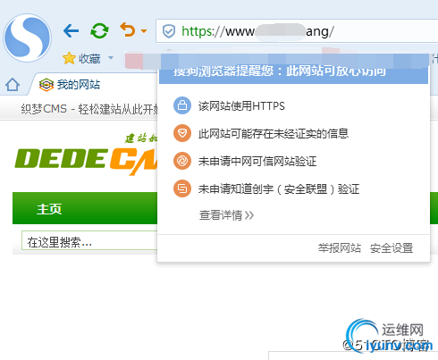

  实现了http跳转https访问。
