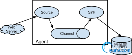

  当使用Flume 时,每个工作流都拥有Source, Channel, and Sink,典型例子是一个webserver通过RPC将事件(events)写入Source(例如:Avro Source),sources又将events写入MemoryChannel,同时HDFS Sink从MemoryChannel消费events,并写入HDFS
  MemoryChannel提供高吞吐的性能,同时在断电和程序崩溃之后会造成数据丢失。因此需要开发一个持久化的Channel。File Channel的目标是提供一个可靠的高吞吐Channel。File Channel保证当事务被提交后,不会因为一系列程序崩溃或者掉电而造成数据丢失。

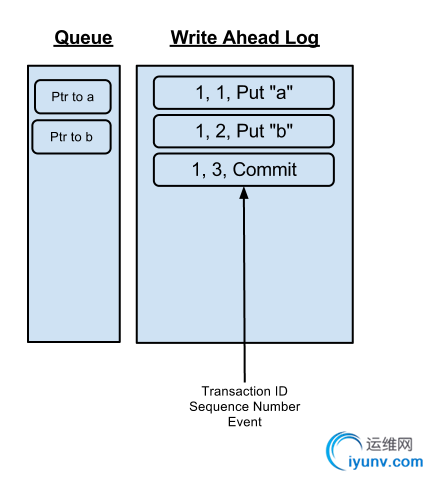

  例如,channel中有两个如下图所示的events。
  WAL包含三个重要项:事务ID,序列号和事件数据。 每个事务都有一个唯一的事务ID,每个事件都有一个唯一的序列号。 事务id仅用于将事件分组到事务中,而在重放日志时使用序列号。 在上面的示例中,事务id为1,序列号为1,2和3。
  当队列保存到磁盘(检查点)时,序列号也会增加并保存。 在重新启动时,首先加载来自磁盘的队列,然后重放序列号大于队列的所有WAL条目。 在检查点操作期间,通道被锁定,因此任何Put或Take操作都不能改变它的状态。 允许在检查点期间修改队列将导致存储在磁盘上的队列的快照不一致。
  在上面的示例队列中,在提交事务1之后发生检查点,导致队列中的事件a,事件b被保存到磁盘,同时序列号为4。

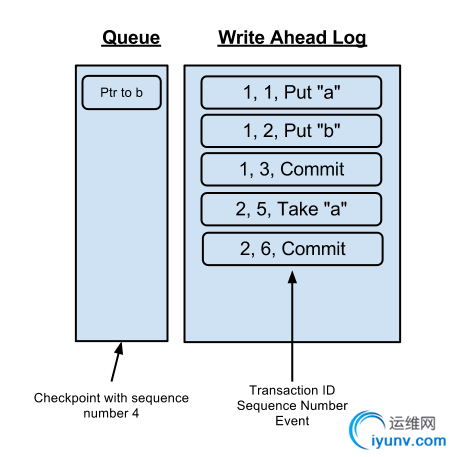

  如果发生崩溃,则从磁盘读取队列检查点。 请注意,由于检查点发生在事务2之前,因此队列中当前存在事件a和b。 然后读取WAL并应用序列号大于4的任何已提交事务,从而导致从队列中删除“a”(该操作的event是[2,5,Take "a"])。

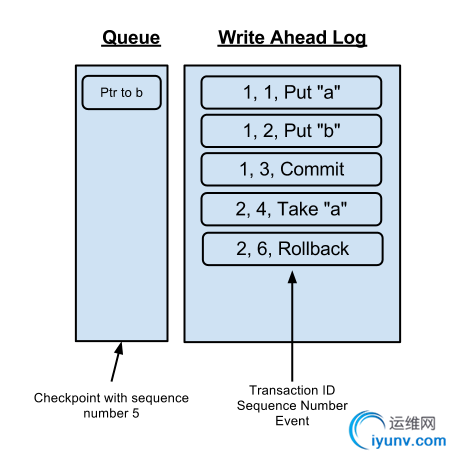

  上述设计不包括两个项目。 在检查点发生时正在进行的Takes和Puts将丢失。 假设在获取“a”之后发生了检查点:
  如果此时发生崩溃,则在上述设计下,事件“b”将在队列上并且在重放时将重放序列号大于5的任何WAL条目。 将重播事务2的回滚[2,6,Rollback],但不会重放事务2的Taken[2,4,Take "a"]。 因此,“a”不会被放置在队列中,从而导致数据丢失。 Puts也会采用类似的方案。 因此,当发生队列检查点时,也会写出仍在进行中的事务,以便可以适当地解决上述场景。
