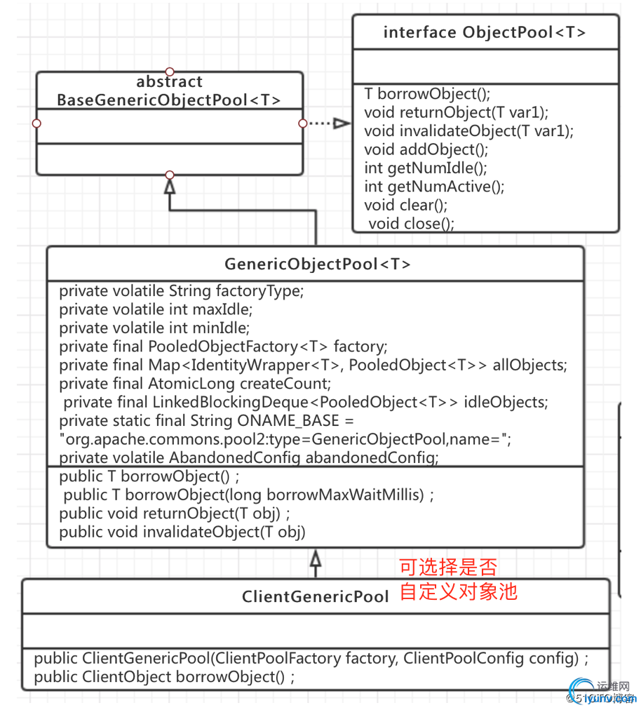

  •   对象池类的继承关系
      对象池的最顶层接口是ObjectPool,里面定义了对象池的基本方法,包括对象的添加、取出、校验、返还,以及获取处于Idle休眠状态的对象数量、获取处于Active状态的对象数量、清空池、关闭池。
      抽象类BaseGenericObjectPool,定义了对象池的初始配置,并实现了对象池的基本接口方法。
      池类GenericObjectPool继承了抽象类BaseGenericObjectPool,并实现了ObjectPool接口。其中添加了对象工厂、存储所有对象的Map、存储Idle对象的链式阻塞队列、当前已创建的对象数等属性。
      由于GenericObjectPool类支持范型,我们要做的,就是指定GenericObjectPool池类返回的池对象类型,并设置对象工厂类、配置类等池属性;或者继承GenericObjectPool类以添加更多的自定义池特性。

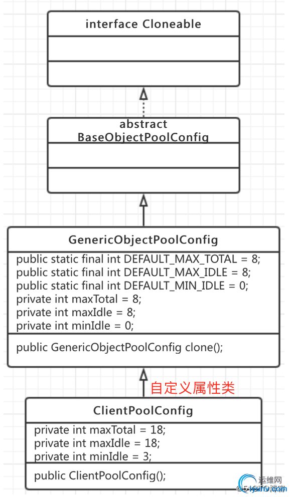

  •   池属性类的继承关系
      池属性的最上层接口是interface Cloneable,抽象类BaseObjectPoolConfig实现了这个接口,并定义了默认的池配置属性。
      GenericObjectPoolConfig类继承了BaseObjectPoolConfig,同样定义了默认的池配置属性值。
      我们可以直接使用GenericObjectPoolConfig类,或者继承GenericObjectPoolConfig类,根据自己的需求设置自定义池配置属性。

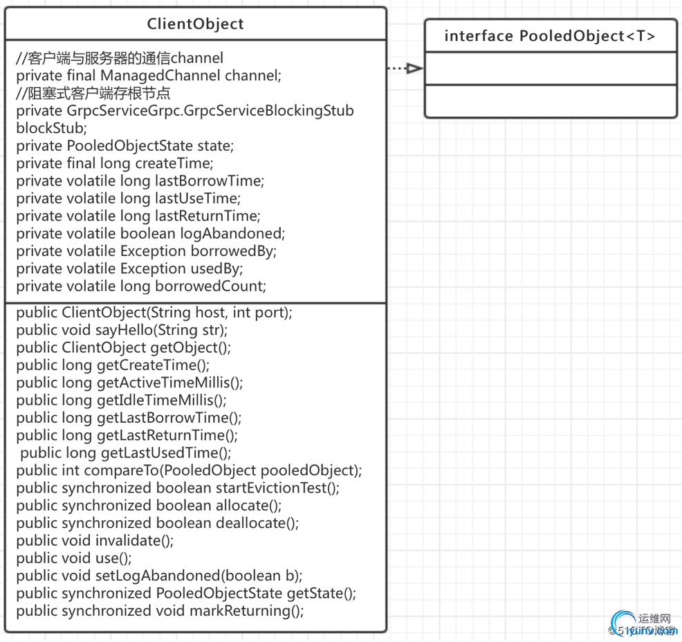

  •   池内对象类的继承关系
      池内对象类实现了上层的PooledObject接口,这个接口里面定义了一个池对象需要实现的各种方法。
      另外,池内对象类还需要定义类本身需要具备的成员属性和需要实现的业务方法。

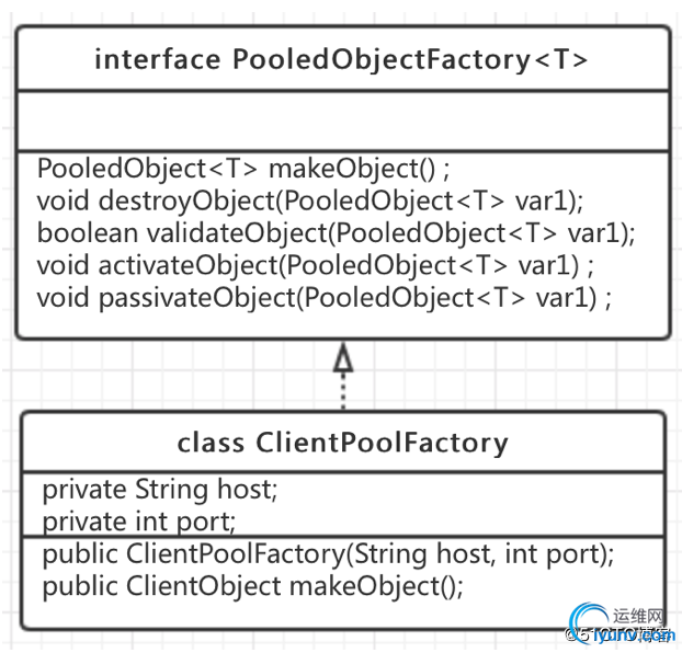

  • 对象工厂类的继承关系  对象工厂类实现了最上层的PooledObjectFactory接口,该接口定义了对象工厂的核心功能方法,包括:创建对象、销毁对象、校验对象、激活对象、钝化对象。

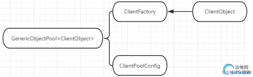

工作流程
  根据上述对核心组件的类继承关系分析,我们可以梳理出一个流程,逐步实现各个组件,并组合成一套适用于我们业务的连接池架构。我们来看看这个流程该如何定义。
  (1)定义我们的池内对象类 ClientObject,并结合我们的实际业务来实现上层接口的方法。
  (2)定义对象工厂类ClientFactory,并结合我们的实际业务来实现上层接口的方法。
  (3)定义池属性类ClientPoolConfig,结合我们的实际需求来设置属性值。
  (4)使用对象池GenericObjectPool,指定泛型类型GenericObjectPool。
  连接池内部的核心业务逻辑:
  池内对象的创建和返回逻辑是池技术里的关键,可以查看池对象的borrowObject方法去了解这部分细节内容。
