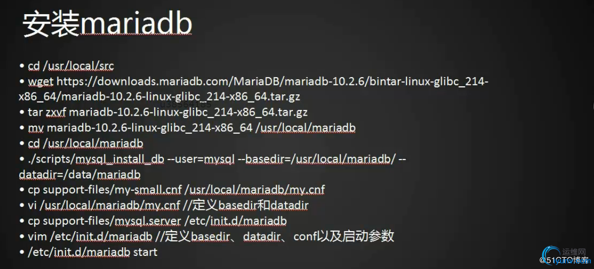

  安装MariaDB
  和mysql的安装基本上类似
  •   下载二进制包并解压缩 wget wget https://downloads.mariadb.com/MariaDB/mariadb-10.2.6/bintar-linux-glibc_214-x86_64/mariadb-10.2.6-linux-glibc_214-x86_64.tar.gz  然后解压 tar zxvf wget https://downloads.mariadb.com/MariaDB/mariadb-10.2.6/bintar-linux-glibc_214-x86_64/mariadb-10.2.6-linux-glibc_214-x86_64.tar.gz
  •   将文件放到 /usr/local/mariadb下 然后使用user为mysql 数据库地址放在/data/mariadb
  •   初始化,./scripts/mysql_install_db --user=mysql --basedir=/usr/local/mariadb --datadir=/data/mariadb 区别于mysql 这里有一个basedir的设置。如果不定义basedir有可能就会和mysql出现问题mix
  •   拷贝配置文件 cp support-files/my-small.cnf /usr/local/mariadb/my.cnf   有好几个配置文件,large huge medium small ,区别在于缓存大小不一样。也是为了区分mysql 放到了 /usr/local/mariadb下
  •   拷贝启动脚本 cp support-files/mysql.server /etc/init.d/mariadb

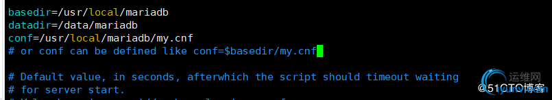

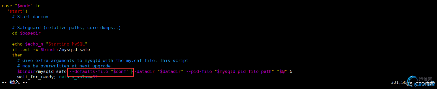

  •   对配置文件my.cnf基本上不需要改(擦没考最后面还是要改动datadir),要改的是启动脚本的basedir datadir进行修改,同时要加上conf配置文件的路径。在启动的位置也定义上。                                                                               DSC0001.jpg DSC0002.jpg

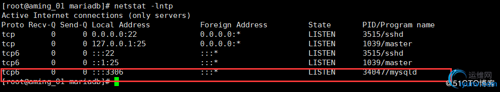

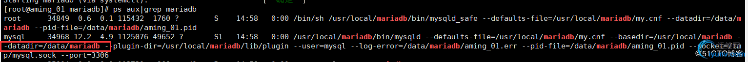

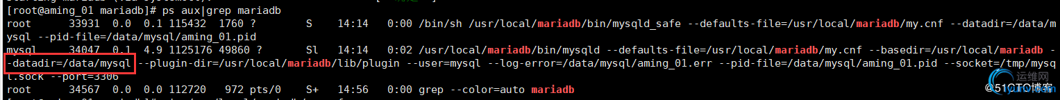

  •   然后就可以启动服务了。启动之前查看下有没有mysqld的服务在启动,ps aux |grep mysql 因为他们使用的是同一端口。没有问题后可以启动mariadb服务,然后查看进程。 DSC0003.jpg DSC0004.jpg
  和安装mysql的区别是basedir 设置 以及在脚本文件里的对conf的设置,因为是担心和mysql发生冲突。
  有一个问题就是在启动mariadb的时候,会发现datadir还是mysql
  这个时候需要在
  vim /usr/local/mariadb/my.cnf 加上datadir的路径
  然后killall mysqld 再启动maria服务
  就变回来了
  对比下之前的
  完美结局。

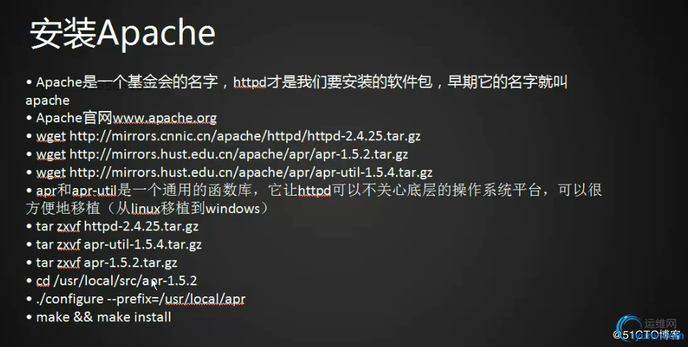

  httpd为什么不叫apache?
  httpds是apache这个基金会的主打。早期的版本就叫做apache.
  apr和apr-util的存在就是可以跨平台移植。
  所以将会下载apache,apr,apr-util这个包。
  这里将会使用编译安装的方式来安装httpd。

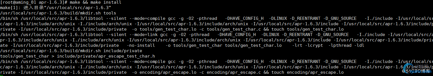

  •   先安装apr。就是进入apr的目录然后config 然后 make  make install        ./configure --prefix=/usr/local/apr DSC00010.jpg check完一堆东西后就用echo $?检查,没有问题。然后make && make install DSC00011.jpg

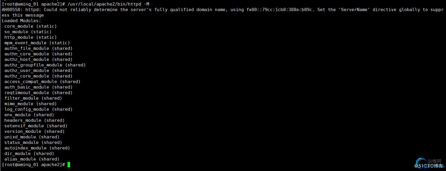

  如何查看都加载了哪些模块呢?
  /usr/local/apache2/bin/httpd -M
  /usr/local/apache2/bin/apachectl -M 这两个都可以

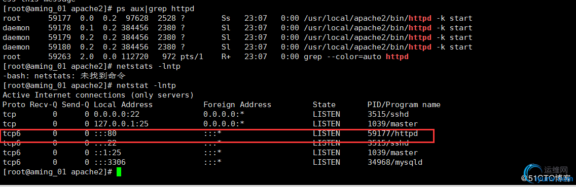

/usr/local/apache2/bin/apachectl start  检查下进程
  成功。
