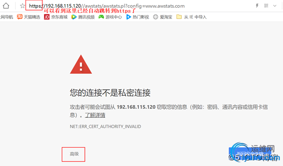

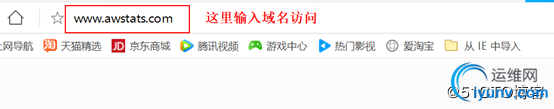

9、在Windows浏览器测试访问域名是否能自动成功跳转到https
  在浏览器地址栏输入www.awstats.com域名,然后回车
  上面回车之后,会自动跳转到下面的页面,我们点击“高级”选项会展开相关内容

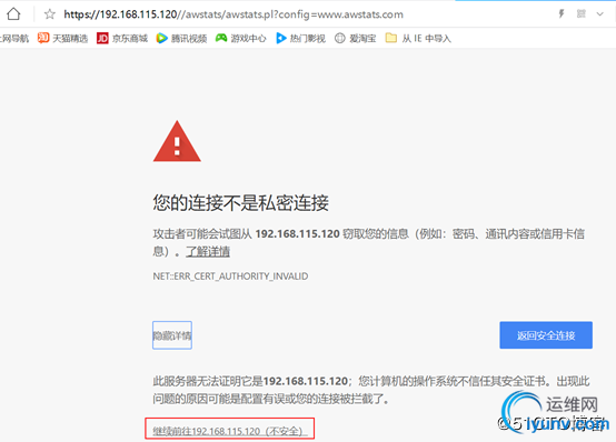

  上面点击“高级”选项之后,会出现下面的页面,我们点击下面的红框部分就可以进入下一步
  上面点击红框部分之后,就会出现下面的网页了。因为是自己生成的证书不被浏览器识别,所以会出现下面的页面,说此站点不安全,我们直接不用管点击详细信息并接着点击“转到此网页(不推荐)”选项即可进入我们需要的网页了
  下面是我们需要访问的最终页面,如果是在各大厂商申请的证书就不会出现以上提示不安全的信息,会直接进入我们下面的界面。

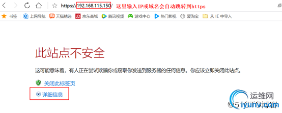

6、在Windows浏览器测试访问域名是否能自动成功跳转到https

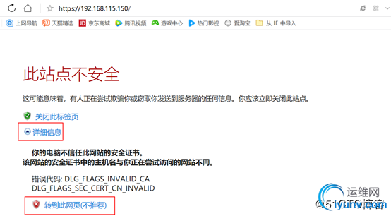

  打开浏览器,输入IP或域名会自动跳转到https,说明配置成功,因为是自己生成的证书不被浏览器识别,所以会出现下面的页面,说此站点不安全,我们直接不用管点,击详细信息
  上面点击详细信息之后,或展开下面的页面,我们点击“转到此网页(不推荐)”即可进入我们需要访问的网站页面。
