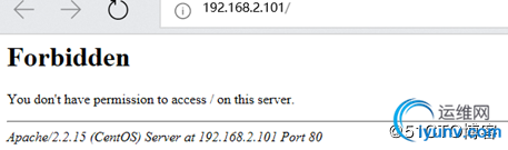

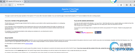

  案例二:取消apache默认欢迎页:
  [root@http ~]# vim /etc/httpd/conf.d/welcome.conf
  原默认欢迎界面如下
  修改后如下但是目录结构还能显示:
  332行取消目录结构后重启服务如下图:
  # This configuration file enables the default "Welcome"
  # page if there is no default index page present for
  # the root URL.  To disable the Welcome page, comment
  # out all the lines below.
  #                             #把红色内容进行注释
  #    Options -Indexes
  #    ErrorDocument 403 /error/noindex.html
  重启:
  [root@http ~]# service httpd restart

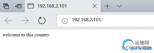

  创建首页文件
  [root@http ~]# echo "welcome to this country" > /var/www/html/index.html注:selinux 关闭  getenforce查看

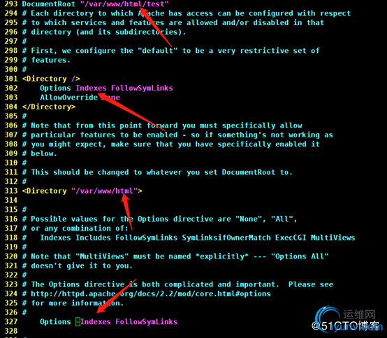

  案例三:修改网站根目录及对应参数,设置访问权限
  设置根文档目录为/var/www/html/test 并显示结构目录选项,/var/www/html设置不允许查看目录选项

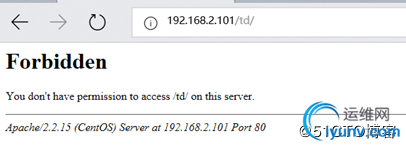

  重启服务后测试如下图:
  并没有访问/var/www/html/test/td文件的权限
  说明:目录与访问控制:
    #子目录会继承这个目录的属性,所以读取不了td的目录结构,但test目录下没有index.html文件时也被限制访问目录权限(测试得到的结果)

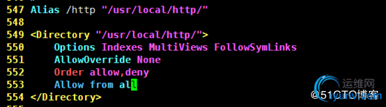

  案例四: 使用别名功能,引用网站根目录以外的路径。
  将/usr/local/http 目录通过虚拟目录功能添加到网站根目录。当访问http://192.168.2.101/http/ 时,就可以访问目录/usr/local/htp中的内容。
  注:apache的别名也叫虚拟目录
  语法:
  Alias  URL路径   PATH物理路径
  创建测试目录和数据

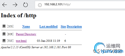

  [root@http local]# mkdir /usr/local/http
  [root@http local]# cp -r /boot/grub/ /usr/local/http/
  [root@http local]# echo "test1"  > /usr/local/http/test.html
  修改配置文件
  [root@http ~]#  vim /etc/httpd/conf/httpd.conf
  注:Alias /http/ "/usr/local/http/"     #/http/ 可以随意起名  比如改/http/ 为/HK/  则访问链接: http://192.168.1.63/HK/
  重启服务

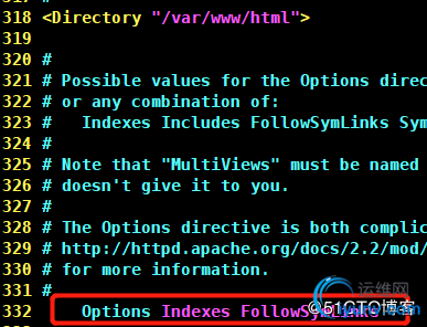

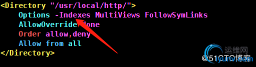

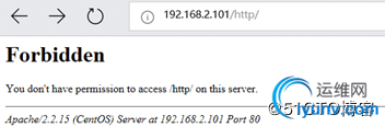

  案例五:当一个目录下没有默认首页时,访问http://192.168.2.101/http/禁止显示目录列表
  修改配置文件:
  [root@http local]#vim /etc/httpd/conf/httpd.conf  # 修改红色标记内容
  结构目录禁止访问
  页面文件还是可以访问

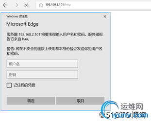

  案例七:通过用户认证的方式,对网站下/usr/local/http/目录进行保护。 设置/usr/local/http/目录,只能通过用户名密码方式访问。
  方法一:
  Options Indexes FollowSymLinks
  AllowOverride None
  Order deny,allow
  Allow from all
  authtype basic           #基本认证
  authname "MySQL admin software"   可以随意命名
  authuserfile /etc/httpd/conf/passwd.secret    #密文配置文件路径
  require valid-user   #有效用户
  #require user tom  #拒绝访问的用户
  #require user tom bob #拒绝访问的多个用户
  重启apache 访问http://192.168.2.101/http验证
  生成认证账号和密码
  [root@http html]# htpasswd -cm /etc/httpd/conf/passwd.secret hk
  New password:
  Re-type new password:
  Adding password for user hk
  再次验证:
