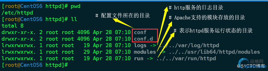

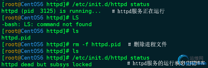

  那么如何利用Apache开启http服务呢,我们先来看看http相关的文件,安装成功之后会在/etc/httpd/目录下多了几个子目录,如下图:
  我们会发现日志、模块、运行状态的目录都是软链接文件,进入各自真正的目录后,日志目录下都是xxx_log-xxx的文件,模块目录下都是xxx.so的文件,但是运行状态目录下没有文件,下面来具体说一说该运行状态目录下的文件的作用,
  如果把http服务开启之后生成的httpd.pid删除,再次查看httpd的状态,显示了错误信息,

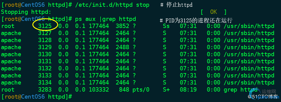

  如果尝试停止httpd,虽然会出现显示服务停止成功OK的标志,但是httpd进程还存在,说明stop失败,
  现在手动恢复该进程文件,一切又恢复正常。说明start、stop、status的httpd服务命令都是依靠这个httpd.pid进程文件来对指定的进程生效,如果把这个进程文件删除,将无法识别httpd的进程,也就无法对httpd进程进行操作。由此我们也可以认识到判断一个服务是否在运行最准确的方法是查看相应端口监听状态。

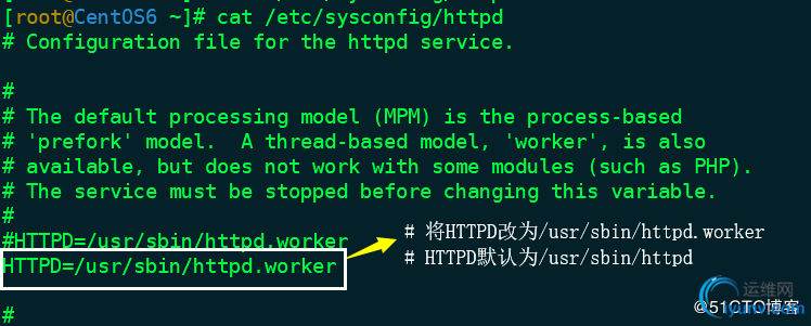

  三、变换Apache的处理模式(MPM)
  当前的Apache仅仅支持prefork模式和worker模式,event模式目前还在测试阶段,因此我们主要关心前两种模式。那么怎么查看Apache的当前的处理模式呢,我们可以利用开启服务的命令来判断当前的处理模式。首先确保http服务属于开启状态,然后利用pstree和ps命令查看,
  我们可以确定Apache默认在不修改的情况下会工作在prefork模式下,至于变换Apache的处理模式则要用到/etc/sysconfig/httpd文件,只需要修改文件中HTTPD参数然后重启http服务,就可以变换工作模式了。
  更改之后在利用pstree和ps命令查看不同。

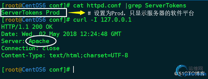

  ServerTokens    允许在客户端显示的服务器版本信息,如下图所示,
  还有其他的参数如下:显示的版本信息依次更加详细,建议使用Prod保护服务器端的安全。
  | Prod | Apache                      |
  | Major| Apache/2                    |
  | Minor| Apache/2.2                  |
  | Min  | Apache/2.2.15               |
  | OS   | Apache/2.2.15 (CentOS)      |
  | Full | Apache/2.2.15 (CentOS) DAV/2|

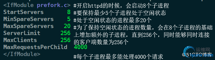

  MPM的参数配置,具体的各个参数含义如下:

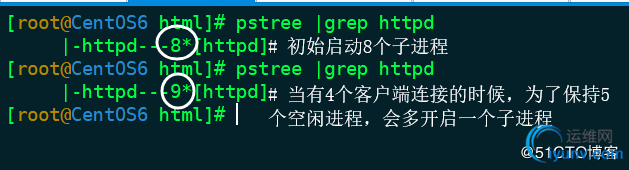

  StartServers       启动httpd服务会开启几个进程
  MinSpareServers    进程队列中最小处于预备状态的进程数
  MaxSpareServers    进程队列中最大处于预备状态的进程数
  ServerLimit        服务器开启处理http请求的最大进程数
  MaxClients         可以同时连接到httpd服务的最大连接数量,和ServerLimit的数值一样,默认最大值为256
  MaxRequestsPerChild    每个子进程处理http请求的最大数量,超过该值会释放子进程,0表示无限制
  下图所示为prefork处理模式下的进程的状态,可以让多个终端利用telnet命令来连接服务端并保持连接,测试进程数量的变化:

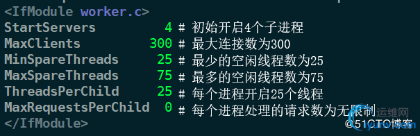

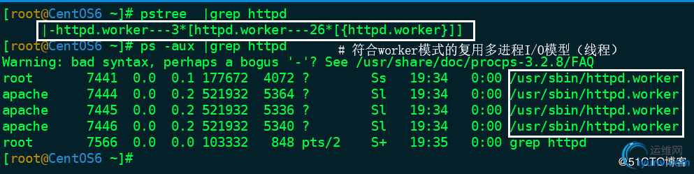

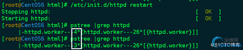

  修改/etc/sysconfig/httpd文件,再来看看worker模式下的进程/线程状态
  但是4个子进程*25个线程=100个线程,这样就会超过75个线程的限制,因此会出现下图所示的情况,刚开启httpd就有一个进程被杀死。不过手速要快,不然看不到这种情况。

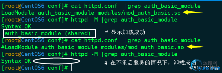

  LoadModule xxx.so 模块的路径      表示启动httpd服务时加载的模块
httpd -l     # 查看加载的静态模块
httpd -M     # 查看加载的静态和动态模块
  例如关于认证的auth_basic_module模块,修改之前httpd -M可以看到该模块加载成功,但是把他注释掉之后,再利用httpd -M可以看到实时的卸载。

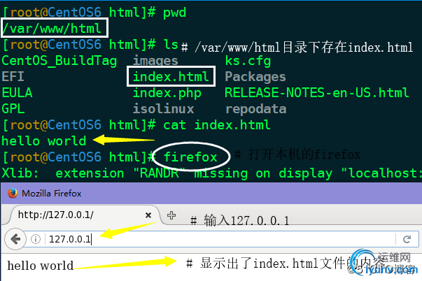

  5.1 设置全局站点首页
  因为Web服务器说白了就是让互联网上的其他用户访问自己目录下的文件,但是不可能让用户访问所有的文件吧,因此就需要设置用户可以访问的目录和目录权限,如下:
  DocumentRoot     定义用户访问的根目录,一般为/var/www/html
  DirectoryIndex   定义用户访问一个网站的首页,默认为index.html
  什么是首页,就是用户在网址列只输入到目录,因为没有指定要访问的文件,因此会显示DirectoryIndex设置的文件,文件显示的内容就是首页。
  可以设置多个首页,默认显示第一个文件
DocumentRoot "/var/www/html"
DirectoryIndex index.html index.html.var
  上面内容的意思是只输入域名或者IP地址后(后面没有跟具体的文件名),则默认进入/var/www/html目录下,并且如果目录下存在index.html/index.html.var的文件,则在网址列的URL仅输入到目录的时候,会去显示该目录下的index.html/index.html.var文件(同时存在按照先后顺序),即DirectoryIndex指令的值会递归到每个目录。

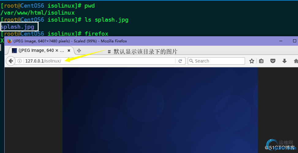

  5.2 设置指定目录的首页
  上面设定首页的方法是对全部目录生效的,那如果只针对特定目录设置不同的首页内容,该怎么做呢?配置文件中为我们提供了 ... 的指令,他表示的含义是对目录进行访问控制,具体用法如下:
  [root@CentOS6 conf.d]# pwd
  /etc/httpd/conf.d
  [root@CentOS6 conf.d]# cat isolinux.conf

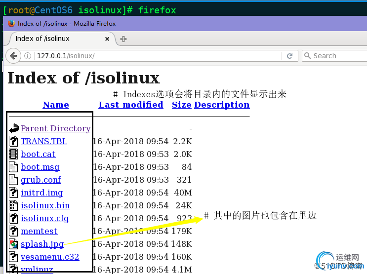

  上边已经说过,建议修改指令参数在/etc/httpd/conf.d/目录下新增加文件进行修改,我在该目录下新建了isolinux.conf的文件,在该文件中利用目录的访问控制加入指定目录的DirectoryIndex为splash.jpg(图片格式),而全局的DirectoryIndex仍然为index.html保持不变,效果如下:

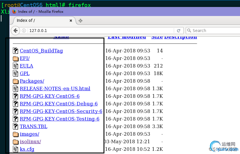

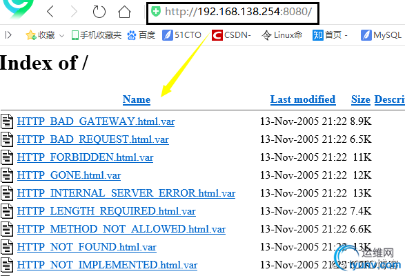

  5.3 设置目录的特殊访问控制

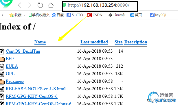

  当然指令的功能不止于上面设置目录首页的功能,还有更多的功能可以借助不同的参数来实现,例如Options,AllowOverride等。
  Options         设定目录能够进行的动作的参数,选项如下:
  Indexes         如果该目录内没有找到设定为首页的文件,则将该目录内的所有文件的索引列出来,即该目录下的每个文件名
  FollowSymLinks  字面意思:跟踪符号链接,就是可以访问到该链接文件的源文件,如果该链接文件指向了/var/www/html外的其他文件,该选项可以使其生效。
  All             全部允许
  None            全部禁用

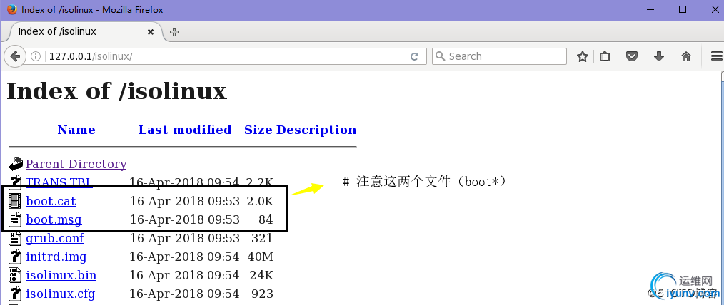

  5.5 目录内文件的访问控制

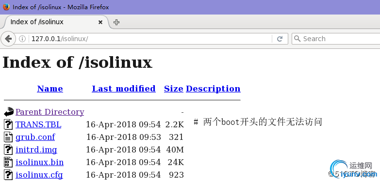

  Apache不仅可以实现目录的访问控制,还可以实现目录内特定文件的访问控制,这里借助的是 ... 和 ... 指令,区别是前者针对指定的文件进行设置,后者针对符合匹配条件的文件进行设置,而且后者支持正则表达式。
/etc/httpd/conf.d
    Options Indexes FollowSymlinks
  随后更改isolinux.conf文件
/etc/httpd/conf.d
     # 以boot开头的文件
    Order allow,deny     # 表示拒绝所有人访问

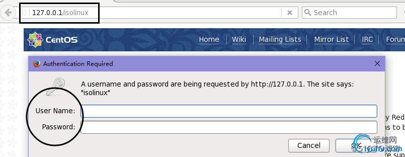

  七、基于用户(组)认证的访问控制
  每个网站都会有后台管理员管理网站后台的一些工作,但是网站后台不是每个用户都可以登录,因此需要设置用户的访问控制,实现用户认证的功能。具体的设定如下:
    AuthType Basic     # Basic表示明文
    AuthName "isolinux"
    AuthUserFile "/etc/httpd/conf.d/.htuser"  # 存放用户和密码的文件
    Require User Bob     # 表示只有后边指定的用户才可以登录,Valid-User表示只要输入密码正确就可以登录
# htpasswd命令创建两个用户Bob Alice
[root@CentOS6 conf.d]# htpasswd -cm /etc/httpd/conf.d/.htuser Bob    # -c表示首次创建的时候指定的用户文件,-m 表示MD5加密
New password:
Re-type new password:
Adding password for user Bob
[root@CentOS6 conf.d]# htpasswd -m /etc/httpd/conf.d/.htuser Alice   # 第二次创建用户的时候不需要加-c,否则会覆盖文件中的其他用户
New password:
Adding password for user Alice
[root@CentOS6 conf.d]# cat .htuser
Bob:$apr1$QO7u9/CG$tWj182TGwOBXg6.EIi36/1
Alice:$apr1$DPDl0yte$a7jtviDXWzpnfEped6VYh1
  然后重启httpd,会出现如下效果,当输入指定的用户Bob和密码的时候,才能够进入isolinux目录

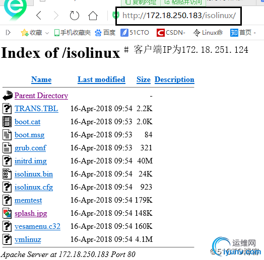

  基于客户端IP和用户(组)的双重认证,需要借助选项Satisfy,
/etc/httpd/conf.d
    Order Deny,Allow
    deny from all
    allow from 172.18.251.124    # 只允许172.18.251.124的IP能够登录该isolinux目录
    AuthType Basic
    AuthName "isolinux"
    AuthGroupFile "/etc/httpd/conf.d/.htgroup"
    Require Group group1         # 保持上边的例子不变,仍然为Bob Alice
    Satisfy Any                  # Any表示只要符合其中一项即可,All表示必须同时满足IP和用户(组)才能登录
  如下图所示,访问(服务端IP)172.18.250.183/isolinux,因为客户端IP满足要求,因此就不需要通过用户认证。满足其一即可。

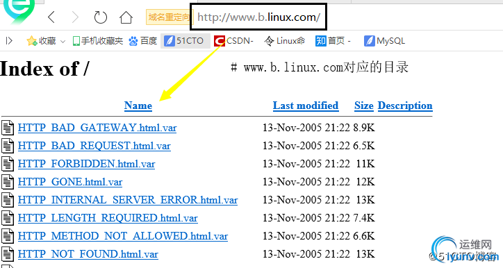

  八、虚拟主机的实现
  虚拟主机的实现有三种实现方案,分别为
  基于IP:每个虚拟主机至少一个IP
  基于Port:每个虚拟主机至少一个独立的Port
  基于域名:每个虚拟主机至少一个域名

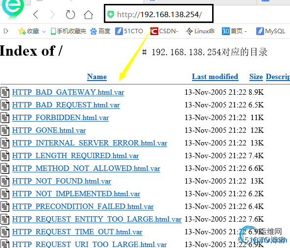

  8.1 基于IP的虚拟主机
/etc/httpd/conf.d
[root@CentOS6 conf.d]# cat virtualhost.conf
     # 124.1和138.254是同一主机上的两个IP
    DocumentRoot/var/www/html
        # 因为/var/www/html目录下添加默认的首页,所有设置了Options Indexes指令。
        Options Indexes
    DocumentRoot/var/www/error
        Options Indexes
[root@CentOS6 www]# pwd
/var/www
[root@CentOS6 www]# ls
cgi-bin  error  html  icons  manual
# 然后重启服务
  8.2 基于Port的虚拟主机
  这种方法是基于一个ip上绑定多端口来实现的
Listen 192.168.138.254:8090    # 设置监听的端口号
Listen 192.168.138.254:8080
        Options Indexes
        Options Indexes
  可以看到同一IP的不同端口,访问的资源不同
  小tips:设置好基于port的虚拟主机后,重启httpd会失败,错误信息如下
  (13)Permission denied: make_sock: could not bind to address 192.168.138.254:8090
  no listening sockets available, shutting down
  able to open logs
  这是由于SELinux的缘故,需要关闭SELinux,httpd就可以正常启动了。

  8.3 基于域名的虚拟主机
  一个IP上对应多个域名,不同的域名对应各自的站点,先来配置httpd的配置文件,www.a.linux.com对应/var/www/html目录,www.b.linux.com对应/var/www/error目录,
/etc/httpd/conf.d
NameVirtualHost *:80     # 加入NameVirtualHost指令
    ServerName www.a.linux.com    # 指定该虚拟主机的域名
        Options Indexes
    ServerName www.b.linux.com
        OptionsIndexes
  接下来回到windows主机的浏览器进行设置,因为这里没有配置DNS服务器,所有需要手动的将www.a.linux.com和www.b.linux.com的IP-192.168.138.254添加到hosts文件中,windows中该文件在C:\Windows\System32\drivers\etc的目录下的hosts文件,我们修改如下:
  浏览器测试如下:会发现不同域名访问的结果不一样。

  关于Apache的一些文件的作用:
  /etc/httpd/modules
  modules -> /usr/lib64/httpd/modules
  Apache所支持的模块都包含于该目录下
  /etc/httpd/run/httpd.pid
  /etc/httpd/run/ -> /var/run/
  Apache开启http服务的进程文件
  /var/www/html/
  初始设置的首页目录
  /var/www/error/
  错误信息所在目录
  /var/www/icons/
  Apache的一些图标都存放在该目录下
  /var/www/cgi-bin/
  可执行的网页程序放置的目录
  /usr/sbin/httpd
  二进制执行文件
  /usr/bin/htpasswd
  设置用户认证密码的二进制文件
