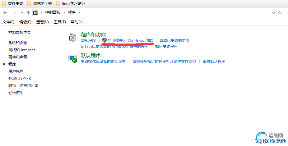

  • 首先打开本地的telnet客户端(测试端口使用)

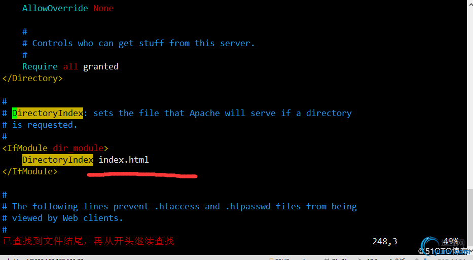

      vim /usr/local/apache2.4/conf/httpd.conf        //修改以下4个地方
  • ServerName 前面的#去掉
  • Require all denied  改为 Require all granted
  • 添加     AddType application/x-httpd-php .php
  •   DirectoryIndex index.html   后加   index.php

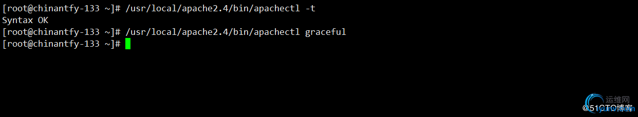

  • 保存配置文件之后  /usr/local/apache2.4/bin/apachectl -t  //测试语法是否正确
      /usr/local/apache2.4/bin/apachectl graceful  //重新加载配置文件(无需重启apache)

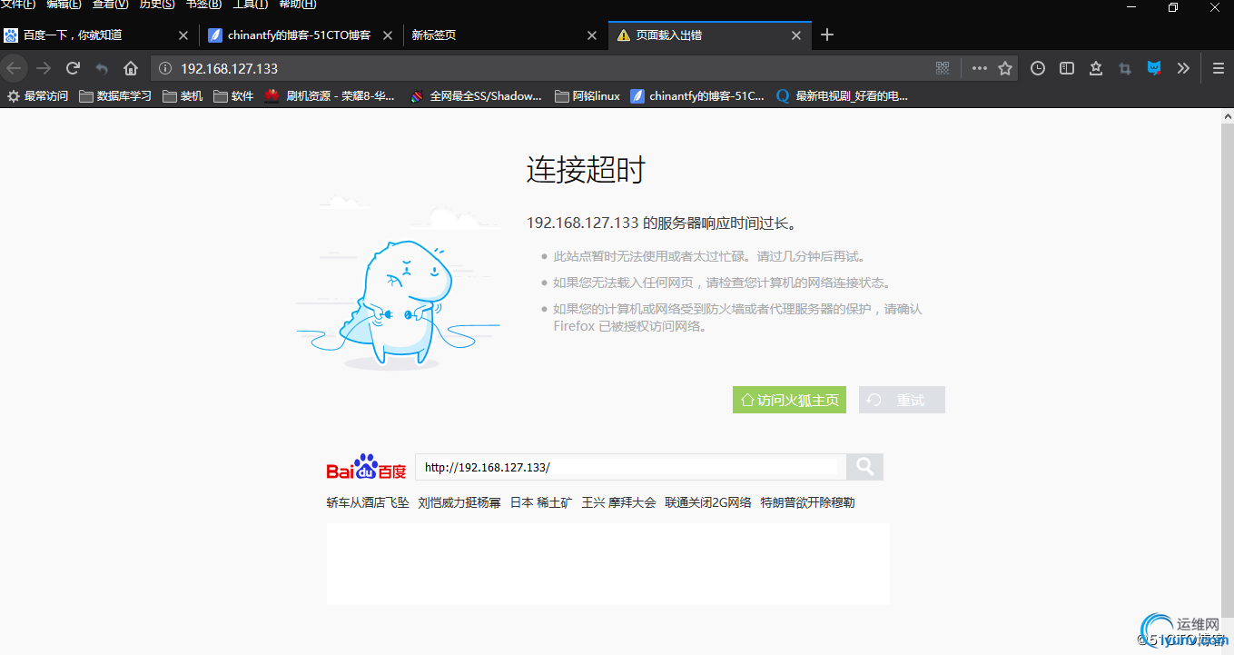

      在浏览器输入主机地址看看是否进入
      无法连接
      首先测试是否可以ping通,然后测试80端口是否通
      经测试ip可以ping通,但是80端口不通,怀疑服务器防火墙没有打开80端口
    iptables -nvL   //发现确实没有80端口
    iptables -I INPUT -p tcp --dport 80 -j ACCEPT  //临时打开80端口
      这时候在cmd中telnet 192.168.127.133 80 出现黑窗口,证明80端口已经测通
      重新在浏览器输入IP地址

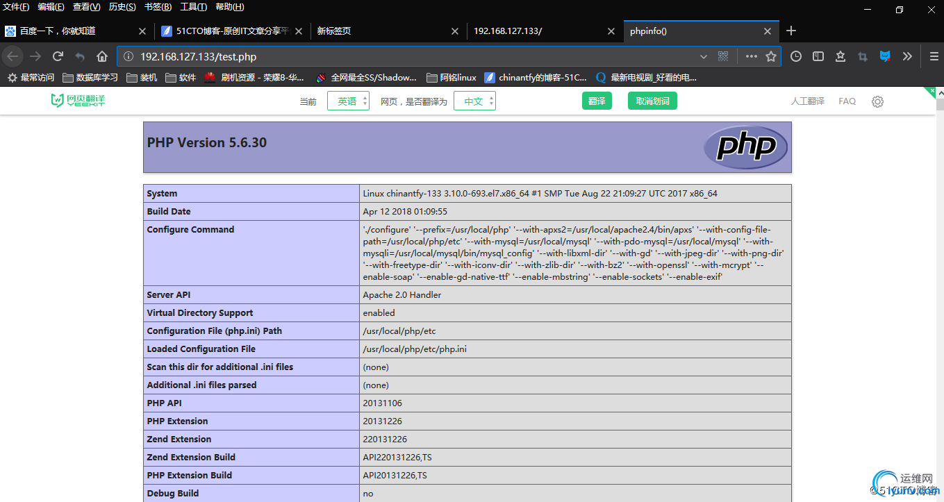

vim /usr/local/apache2.4/htdocs/test.php //增加如下内容
  在浏览器中打开http://192.168.127.133/test.php
  成功显示php5的配置文件
