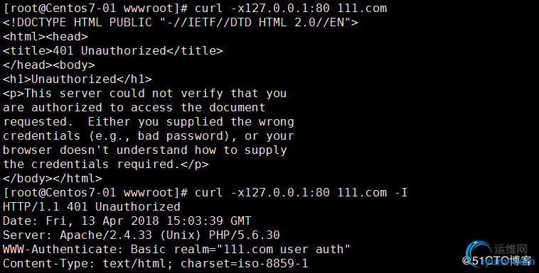

  重新加载配置-t , graceful
  #curl检视信息,401表示此网页需要验证。
  配置完成后,需要到真实机windows修改hosts文件(C:\Windows\System32\drivers\etc),把网址添加进去
  登录正确账号密码则可验证成功

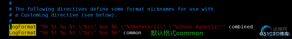

  可以进入httpd.conf参考定义日志格式
  通常使用第一种格式,combined
  参数介绍
LogFormat "%h %l %u %t \"%r\" %>s %b \"%{Referer}i\" \"%{User-Agent}i\"" combined
LogFormat "%h %l %u %t \"%r\" %>s %b" common
  %h 访问网站的ip
  %l 远程登录名,这个字段通常是"-"
  %t 时间
  %r 请求动作,比如 curl -I的时候是HEAD
  %s 请求状态码,404 301....
  %b 传输数据大小
  % {Referer}i referer信息 上一次访问的信息,例如,登录了两个网页,第一个是baidu.com,在百度里搜索了阿铭论坛ask.apelearn.com,那么访问阿铭论坛的referer就是baidu了,通常这个信息地址是很长的。
  % {User-Agent}i 浏览器标识,比如用firefox和Chrome是不一样的内容显示,使用curl也算在内。

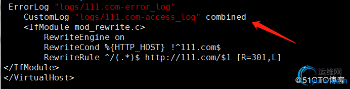

  配置定义格式,格式为combined
  编辑httpd-vhost.conf
/usr/local/apache2.4/bin/apachectl -t
Syntax OK
/usr/local/apache2.4/bin/apachectl graceful
  curl几次,浏览器打开网页,来回访问几次。
  再cat日志查看日志信息。
