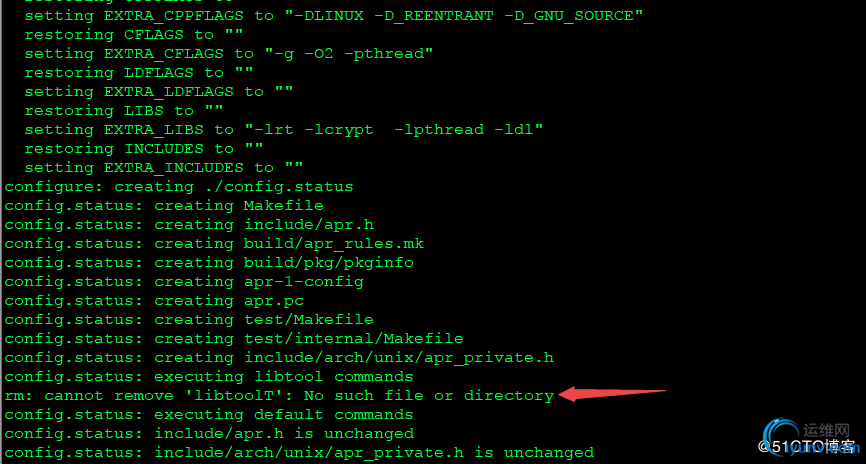

  [root@cheng apr-1.6.3]# ./configure --prefix=/usr/local/apr
  报错如下图
  网上的方法:https://my.oschina.net/u/146514/blog/196168 ($RM "$cfgfile这一行注释,在configure文件30976行)
