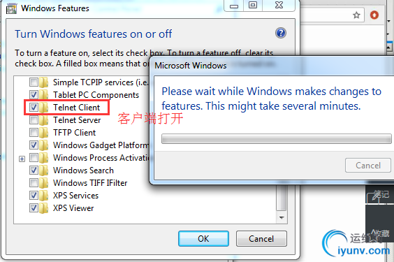

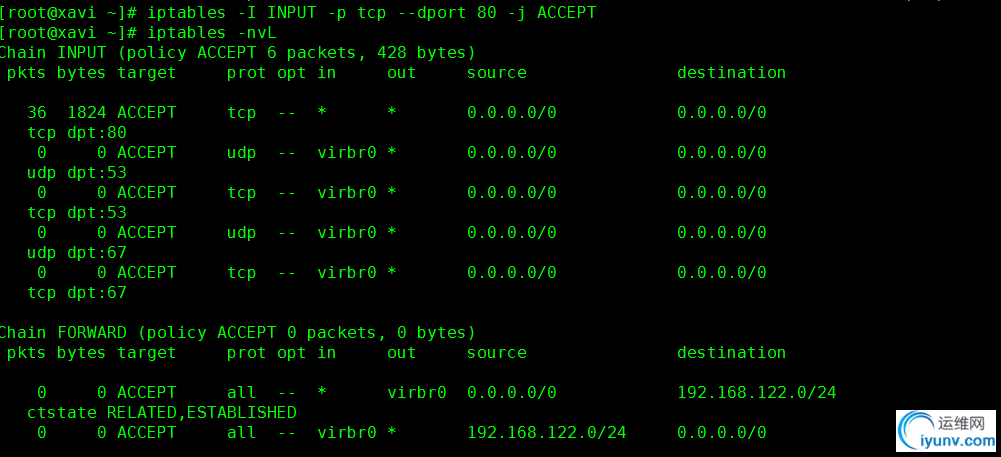

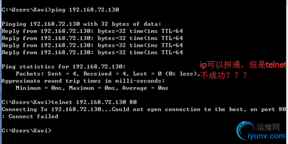

4.2 排查这个IP地址是否ping通
4.3 在看看80端口是否通,结果没有telent
  • 找到telent
  此处暂停,不成功,有可能和之前课程里的iptables设置有关系。
/usr/local/apache2.4/bin/apachectl start这句启动httpd80是关键

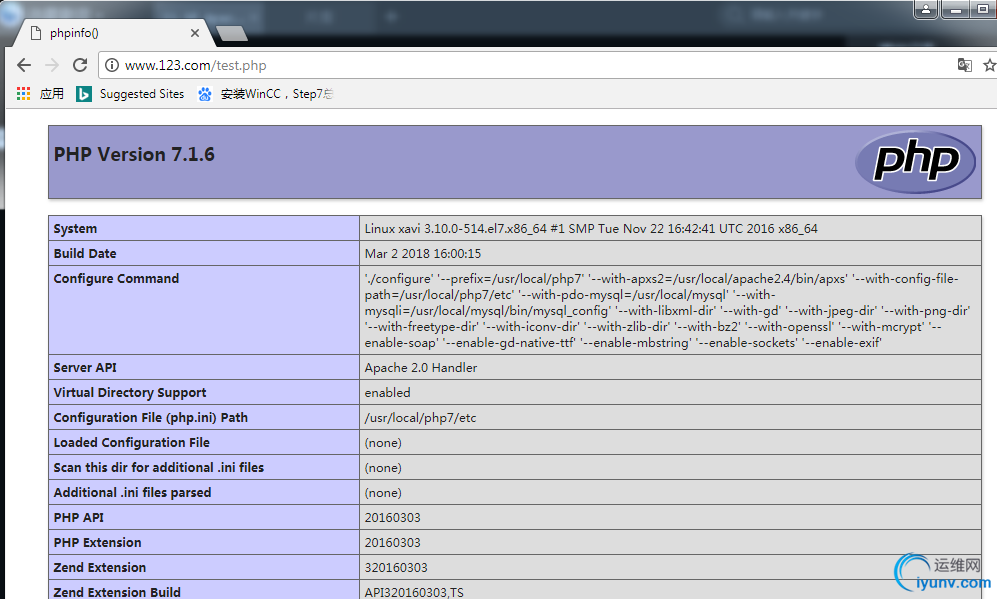

2.测试是否正确解析PHP
  编写一个测试脚本,如下:
[root@xavi ~]# vim /usr/local/apache2.4/htdocs/test.php //写入如下内容
2.1 注释掉 #AddType application/x-httpd-php .php,然后检查编辑有无错误,然后重新加载,解析失败
[root@xavi ~]# vim /usr/local/apache2.4/conf/httpd.conf
[root@xavi ~]# /usr/local/apache2.4/bin/apachectl -t
Syntax OK
[root@xavi ~]# /usr/local/apache2.4/bin/apachectl graceful
  只能显示源代码了,无法解析

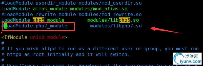

用php7做测试
1.修改httpd配置文件 vim /usr/local/apache2.4/conf/httpd.conf
2.检查语法错误,重新加载配置
Syntax OK

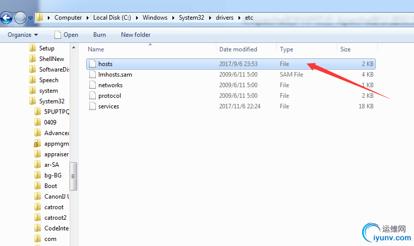

1.Windows下的hosts作用
  hosts文件是一个没有扩展名的系统文件,它的主要作用是能加快域名解析,还可以屏蔽网站等。
  windows的hosts
1.1 windows xp/2003/vista/2008/7/8用户HOSTS文件是在“c:\windows\system32\drivers\etc,
  注意这个文件一定是在系统盘,如果你的系统在D盘请自行修改前面的盘符。如下图所示
  在hosts下增加一下代码

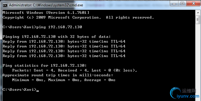

1.2 用windows下的cmd下,ping刚才输入的IP和网址,都可以ping通
  把刚才编辑的ip和网站都用#号注释掉,ping网址时显示的是公网的ip地址,而不是刚才虚拟试验机的ip
1.3 保存之前在hosts的编辑内容(IP和网址),打开浏览器,输入网址,显示itworks

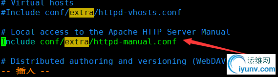

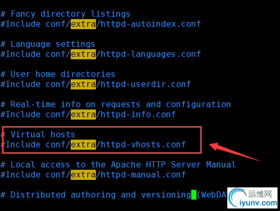

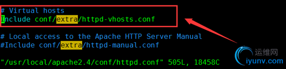

2.1在文件内容中搜索/extra,找到虚拟主机配置文件,然后把注释符去掉
  今天再重新看笔记的时候发现到这里错了:昨天的报错就有httpd-vhosts
AH00526: Syntax error on line 36 of /usr/local/apache2.4/conf/extra/httpd-manual.conf:
3. 编辑虚拟主机配置文件/usr/local/apache2.4/conf/extra/httpd-vhosts.conf

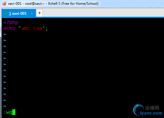

3.3在对应的站点根目录下创建index.php,vim
[root@xavi ~]# vim /data/wwwroot/abcd.com/index.php
  也可简单编辑php代码,不加结尾
[root@xavi ~]# vim /data/wwwroot/xavi.com/index.php
