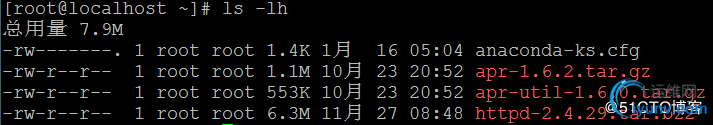

  二:准备压缩包
  //apr-1.6.2.tar.gz和apr-util-1.6.0.tar.gz是httpd2.4以后的版本所需要的插件,必须安装

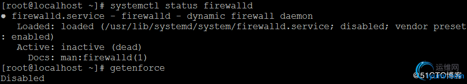

  三:将防火墙与selinux关闭

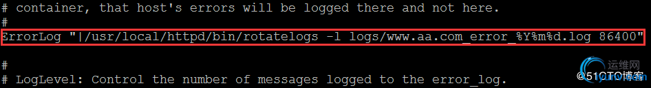

  第三部分  日志管理一(配置日志分割)
  [root@localhost logs]# cd /usr/local/httpd/logs/         //Apache默认日志路径
  一:以下配置日志分割:
  [root@localhost ~]# vi /etc/httpd.conf          //进入http主配置文件
  • 错误日志配置
      //通过管道把日志交给rotatelogs工具 -l指使用本地时间 86400表示日志分隔的间隔为1天,单位是秒
      保存退出
      [root@localhost ~]# apachectl –t     //检查语法错误
    DSC00011.jpg           //没有错误

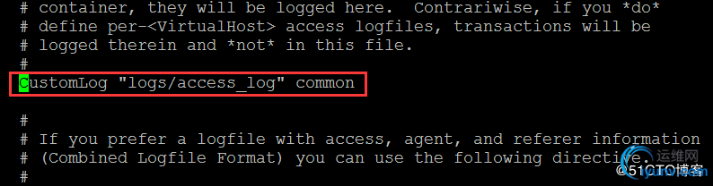

  • 正确日志配置  [root@localhost ~]# vi /etc/httpd.conf
      [root@localhost ~]# systemctl start httpd    //重启服务

  [root@localhost logs]# vi /etc/httpd.conf
  保存退出

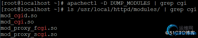

  一:加载cgi模块
  [root@localhost ~]# apachectl -D DUMP_MODULES | grep cgi      //确认是否加载了cgi模块
  [root@localhost ~]# ls /usr/local/httpd/modules/ | grep cgi     //确认是否编译过cgi模块
  //如图所示,没有加载cgi模块,但是编译过cgi模块
  [root@localhost ~]# vi /usr/local/httpd/conf/httpd.conf     //手动加载
  添加以下内容:
  LoadModule cgid_module modules/mod_cgid.so
  LoadModule cgi_module modules/mod_cgi.so
  保存退出

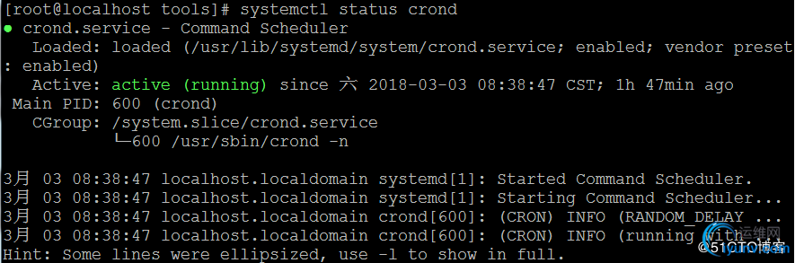

  • 做周期性计划任务  [root@localhost tools]# crontab –e
      /5   * /usr/local/awstats/tools/awstats_updateall.pl now      //每五分钟手动采集一次
      [root@localhost tools]# systemctl status crond
      [root@localhost tools]# systemctl enable crond
      [root@localhost tools]# systemctl list-unit-files | grep crond

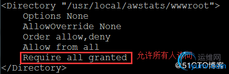

  • 检查虚拟目录授权  [root@localhost tools]# vi /etc/httpd.conf
      文件最后,添加以下内容
      保存退出
      [root@localhost tools]# systemctl restart httpd       //重启服务
