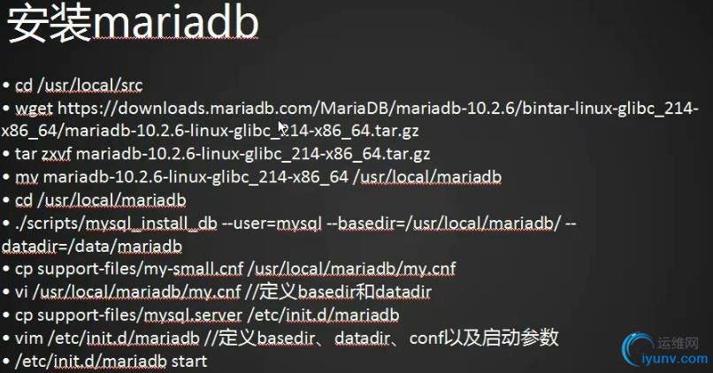

二进制免编译包  官网地址downloads.mariadb
解压
tar zvxf mariadb-10.2.6
移动并修改名称
初始化 用户还是mysql  数据库是mariadb
查看是否正确
配置文件   根据内存大小不同 分配缓存
拷贝配置文件并改名
拷贝启动脚本
编辑配置文件
编辑启动脚本
定义conf之后
启动命令行再定义
启动服务

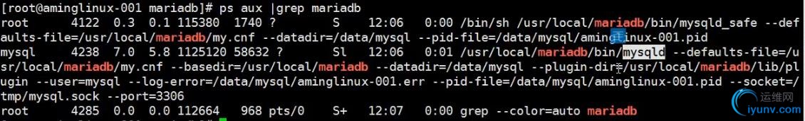

查看ps -ef|grep mariadb

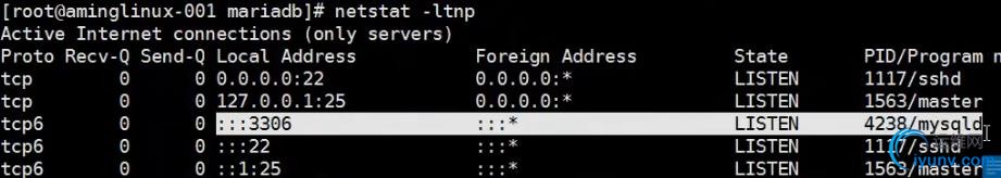

监听端口
默认配置文件没有定义datadir 自动去/etc/mysql里面找
可以修改配置文件
在配置文件里面定义

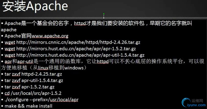

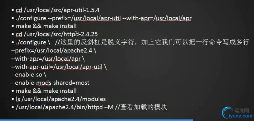

Apache 安装
apr 是一个通用的函数库
yum 安装的apr 和2.4的不匹配 所以需要自己编译
下载包
解压先安装apr
检查
echo $?
安装
安装util
指定apr
enable-so  表示支持动态扩展模块
enable-mod -shared   most 大多数
安装httpd

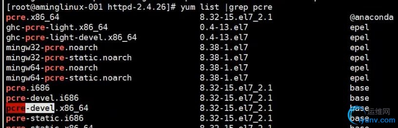

报错  查询需要安装包
查询包
目录下的内容
启动文件 在、bin/http
配置文件爱你 、conf
默认的网站 htdcos 存放位置
日志 logs
动态模块  modules

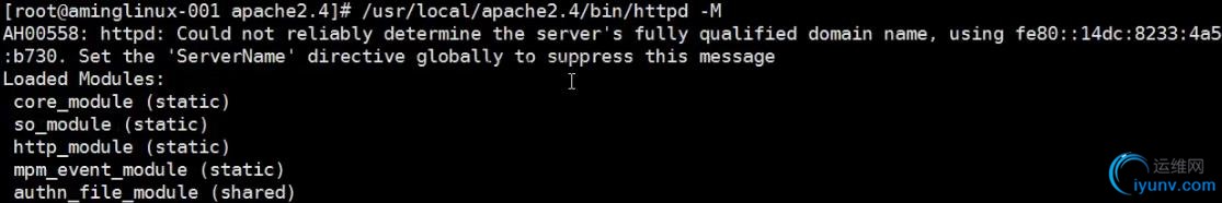

查看httpd 加载了哪些模块
静态模块 编译进了二进制文件里面
二进制文件
如果是shared 扩展模块是一个目录
文件在modoules 目录下

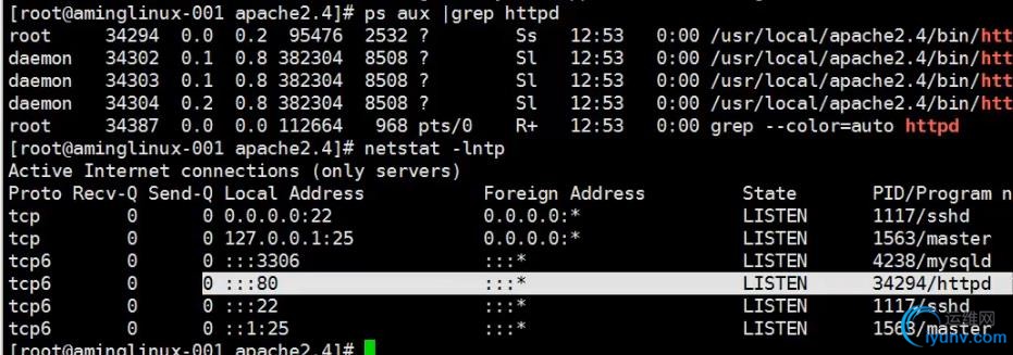

命令行启动
查看进程和端口号
