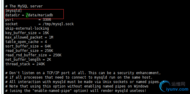

  8.编辑配置文件:

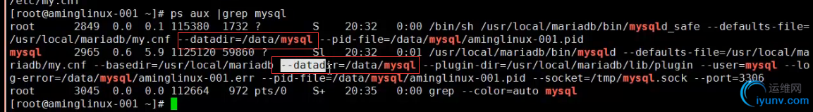

  #vi /usr/local/mariadb/my.cnf    定义basedir和datadir
  如果没有修改/usr/local/mariadb/my.cnf配置文件,没有在mysqld中加一行 datadir=/data/mariadb,那么它就会调用/etc/my.cnf中的datadir,就会出现如图下的情况。

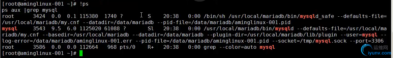

  那如果修改了/usr/local/mariadb/my.cnf配置文件,在mysqld中加一行 datadir=/data/mariadb,如下:
  然后重新启动mariadb服务,查看服务后如下:

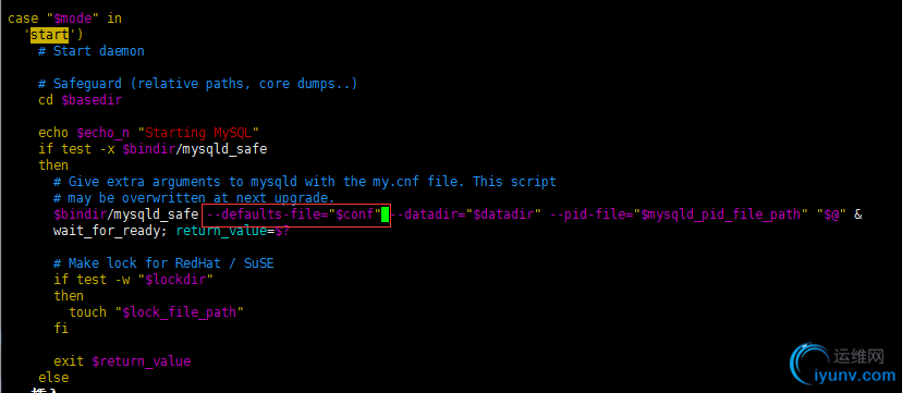

  9.复制启动脚本:
  [root@gary-tao mariadb]# cp support-files/mysql.server /etc/init.d/mariadb

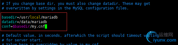

  10.编辑启动脚本:
  命令:vim /etc/init.d/mariadb
  //定义basedir、datadir、conf以及启动参数
  basedir=/usr/local/mariadb
  conf=$basedir/my.cnf
  示例如下:
  [root@gary-tao mariadb]# vim /usr/local/mariadb/my.cnf     配置脚本一般情况下不用更改。
  [root@gary-tao mariadb]# vim /etc/init.d/mariadb                按下图配置修改启动脚本,修改完成保存退出。
  备注:此启动脚本由于mariadb与mysql装在一台机器上,为了区分开来,需要定义conf与变量,如果只装mariadb的话就不需要定义。

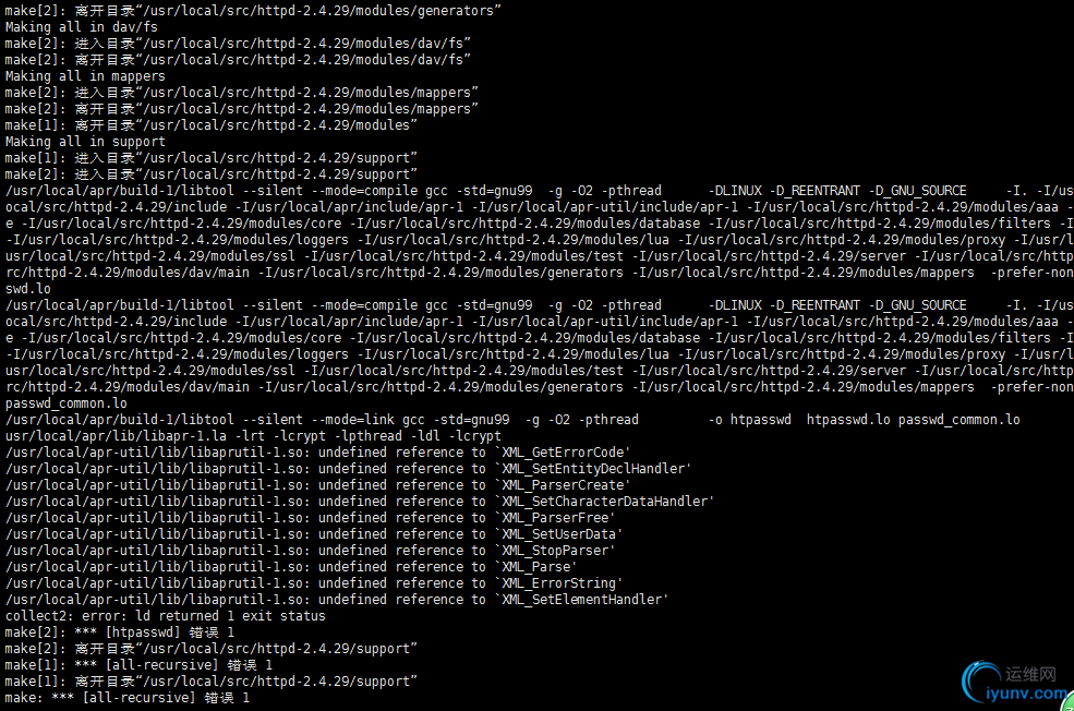

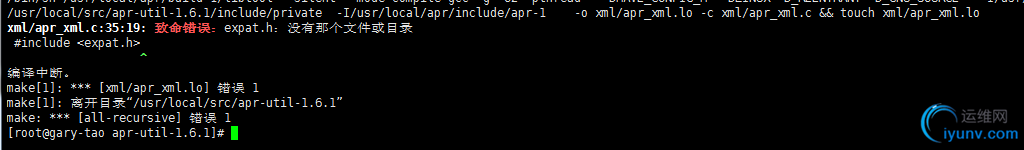

  在编译安装的时候可能会遇到图下的情况,缺少expat的开发库,所以需要安装包:yum install expat-devel,安装完成之后再编译安装make && make install:

  make编译的时候可能会出现下图的情况,把httpd,apr-util的源码包删除掉,然后在重新解压源码包,再重新把apr-util,httpd编译安装一遍
