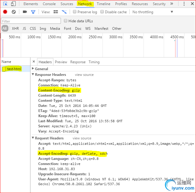

  使用谷歌浏览器测试访问,如下图显示结果:(提示:在访问测试页之前按F12键)
  查看日志:
  [root@www htdocs]# cat ../logs/deflate_log.log
  "GET /test.html HTTP/1.1" 6421/19949 (32%)
  "GET /test1.html HTTP/1.1" 1360/4266 (31%)
  注:图片是不需要启用GZip压缩的从GZip检测结果来看,压缩后的图片体积竟然大过原体积!这就解释了为什么图片不用启用GZip压缩的原因了!
