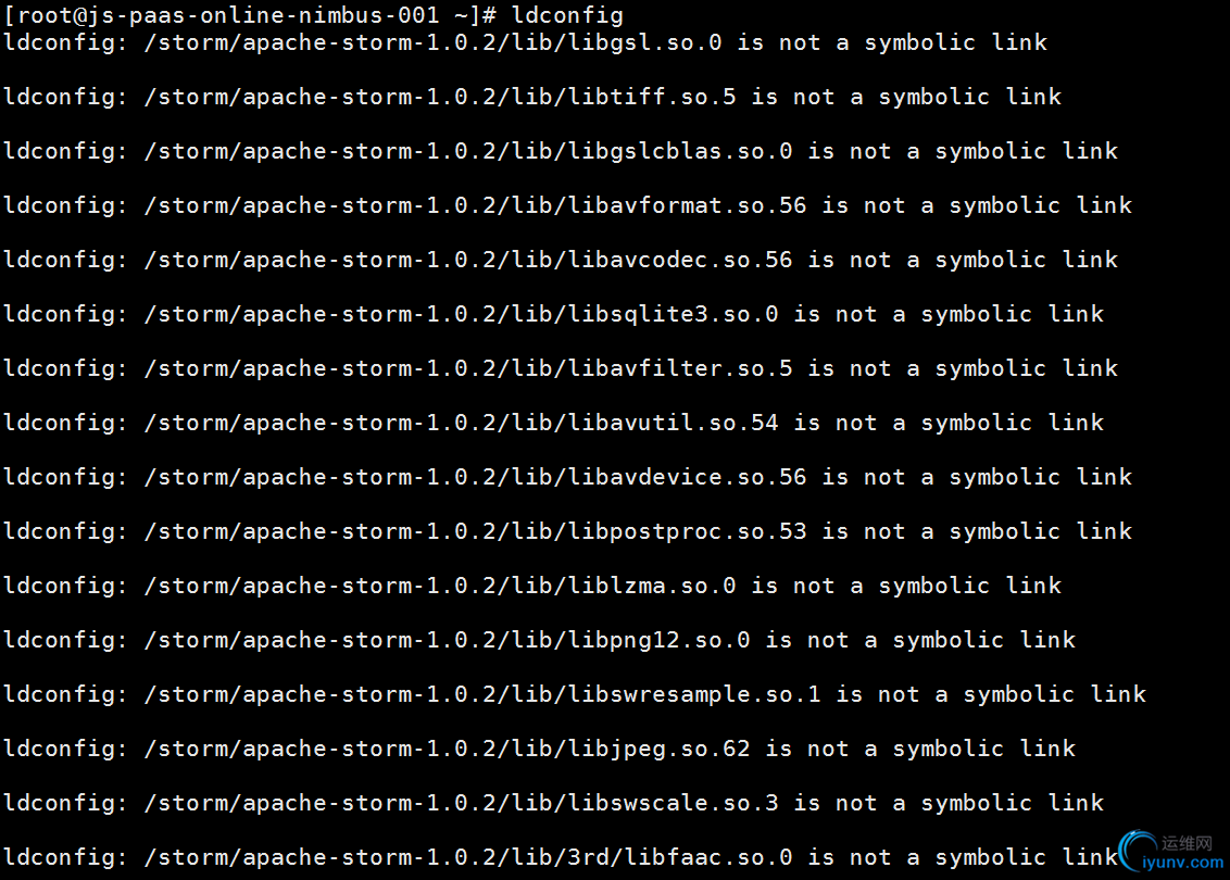

  保存完/etc/hosts之后,还有一个比较重要的步骤,就是在/etc/ld.so.conf.d/这个路径里面建立一个ffmped.conf这个文件,文件的内容如下:
/storm/apache-storm-1.0.2/lib
/storm/apache-storm-1.0.2/lib/3rd  注意,“/storm/apache-storm-1.0.2”是我的storm路径,在实际情况下需要根据自己的路径进行更改。
  把这个ffmped.conf建立成功之后,我们可以测试一下,如果输入#ldconfig的话,会出现如下的内容,就证明达到了我们的效果:

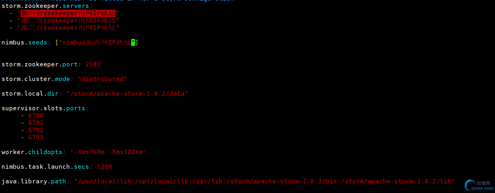

  storm的配置文件叫storm.yaml,路径位于storm文件夹下的/conf/文件夹,我们需要在这个文件里面输入如下的内容:
  下面对配置文件作一个简单的解释:
  1)storm.zookeeper.port:zk的默认端口2181;
  2)storm.cluster.mode:storm的集群运行模式,这里我们也是采用默认的distributed(分布式);
  3)storm.local.dir:storm使用的本地文件的目录,这个目录必须存在而且storm进程可读写;
  4)supervisor.slots.ports:这个地方在nimbus里可以不用管,但是在supervisior里是需要改的,如果你只打开6700,那么就只放开了6700端口,即只有一个worker,如果你打开了6700、6701、6702三个端口,那么就意味这个supervisior将有三个worker在工作,由于这次试验里我们每一个supervisor只开启一个任务,所以在supervisior的storm.yaml里这个节点就只保留6700,其他的就全部注释掉;
  5)nimbus.task.launch.secs:task启动时的一个特殊超时设置.在启动后第一次心跳前会使用该值来临时替代nimbus.task.timeout.secs;
  6)worker.childopts:设定每个worker (JVM任务)的最小和最大内存;
  更改完了storm.yaml之后,就要在nimbus里面安装zkclient。直接复制粘贴过来就好了。
