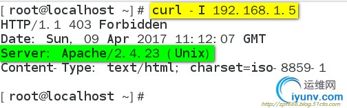

  开启apache服务器:
  设置开机后自动启动:
  编辑 /etc/init.d/httpd 文件,在首行 #!/bin/sh 下面加入两行:
  将 Apache 加入开机自动启动:
  启动编译好的 Apache 2.4.23:

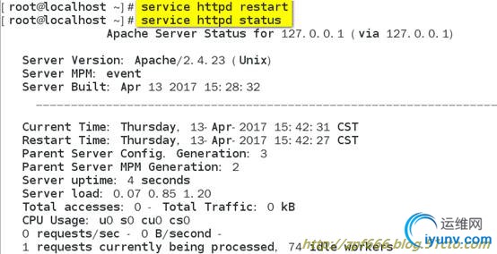

  (注意:如果状态不是active(running),则重启一下httpd服务即可)
  以下是用service的方式开启httpd服务。

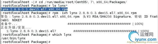

  查看一下httpd状态:

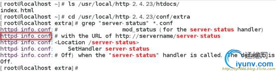

  下面解决这个问题:
  lynx安装上了,再次查看httpd状态:

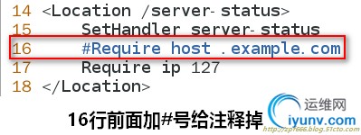

  上图报错说:请求的URL /服务器状态这个服务器上不存在。(即server-status不存在),下面继续解决问题。
  返回了状态码是404:意思是请求被拒绝
  这样就看可以看到httpd的状态了。

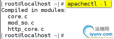

  注4:查看Apache加载的模块
  (static的是静态模块,shared的是动态模块)
  (同上也有static和shared之分)
  (只能查看编译到二进制文件中的静态模块)
  注5:如何查看Apache的工作模式呢?可以使用httpd -V 命令查看,另外使用httpd -l 也可以查看到(一般都用httpd -V)

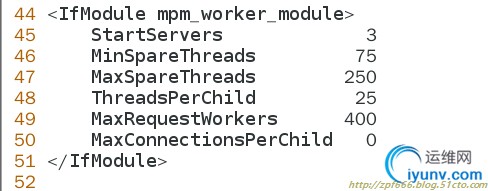

  Apache在worker工作模式下影响性能的重要参数说明:
  每个配置项解释如下
  StartServers             3
  #apache启动时候默认开始的子进程数
  MinSpareThreads        75
  #最小空闲数量的工作线程
  MaxSpareThreads        250
  #最大空闲数量的工作线程
  ThreadsPerChild         25
  #每个子进程产生的线程数量
  MaxRequestWorkers      400
  #与prefork模式相同
  MaxConnectionsPerChild  0
  #与prefork模式相同
  注1Worker 由主控制进程生成“StartServers”个子进程,每个子进程中包含固定的ThreadsPerChild线程数,各个线程独立地处理请求。同样,为了不在请求到来时再生成线程,MinSpareThreads和MaxSpareThreads设置了最少和最多的空闲线程数;
  而MaxRequestWorkers 设置了同时连入的clients最大总数。如果现有子进程中的线程总数不能满足负载,控制进程将派生新的子进程
  MinSpareThreads和MaxSpareThreads的最大缺省值分别是75和250。这两个参数对Apache的性能影响并不大,可以按照实际情况相应调节 。

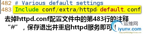

  注:以上配置项可在/usr/local/http-2.4.23/conf/extra/httpd-default.conf设置并在httpd.conf文件中通过include选项引用

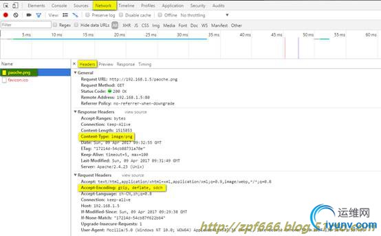

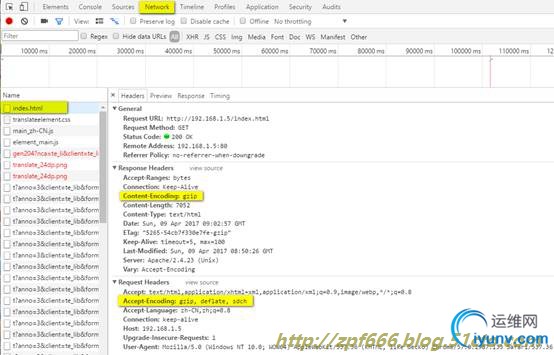

  3、开启apache的Gzip(deflate)功能
  gzip可以极大的加速网站,有时压缩比率高到80%,最少都有40%以上,还是相当不错的。在Apache2之后的版本,模块名不叫gzip,而叫mod_deflate

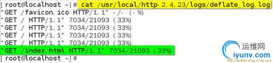

  未使用Gzip:
  开启使用Gzip:
  如果要开启moddeflate的话,一定要打开下面二个模块:
  LoadModule deflate_module modules/mod_deflate.so
  LoadModule headers_module modules/mod_headers.so
  设置压缩比率,取值范围在 1(最低) 到9(最高)之间,不建议设置太高,虽然有很高的压缩率,但是占用更多的CPU资源。

          SetEnvIfNoCaseRequest_URI .(?:pdf|mov|avi|mp3|mp4|rm)$ no-gzip dont-vary #同上就是设置不对pdf,avi,mp3等的文件进行压缩
  设置日志输出!
  每行意思解释如下:
  DeflateFilterNoteInput input_info#声明输入流的byte数量
  DeflateFilterNoteOutput output_info#声明输出流的byte数量
  DeflateFilterNoteRatio ratio_info#声明压缩的百分比
  LogFormat'"%r" %{output_info}n/%{input_info}n (%{ratio_info}n%%)' deflate#声明日志格式
  CustomLoglogs/deflate_log.log deflate
  修改完成后保存退出并重启httpd服务(优雅启动):

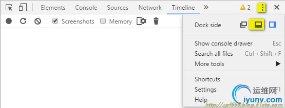

  使用谷歌浏览器测试访问,如下图显示结果:(提示:在访问测试页之前按F12键):
  在index.html里面加点数据,增大它的文件大小,另外再传一个测试图片:
  正式开始测试:
  在谷歌浏览器,按F12:
  查看日志:
  :图片是不需要启用GZip压缩的,,如果不设置SetEnvIfNoCaseRequest_URI .(?:gif|jpe?g|png)$ no-gzip dont-vary  ,则从GZip检测结果来看,压缩后的图片体积竟然大过原体积!这就解释了为什么图片不用启用GZip压缩的原因了!(其实有些图片压缩还是会变小的,大多数反而压缩了会变大
        可以检测了几个门户网站的图片,还有Google、baidu的图片,统统都没有启用图片GZip压缩,只是启用了html、css、js等文件的GZip压缩,这就更加说明了GZip压缩不适用于图片上。另外,除了图片之外,flash的swf文件也是不用启用GZip压缩的。

  启用expires_module
  ②添加Expires配置规则
  ③优雅启动服务
  ④验证

  6、apache隐藏版本信息
  测试默认 apache 的状态信息:
  ①主配置中启用httpd-default.conf
  去掉484行的注释“#”:
  ②修改httpd-default.conf
  改成下图所示的配置:
  ③优雅启动httpd服务
  ④测试隐藏版本号后 apache 的状态信息(还是能看见是apache,但是apache的版本看不见了)
