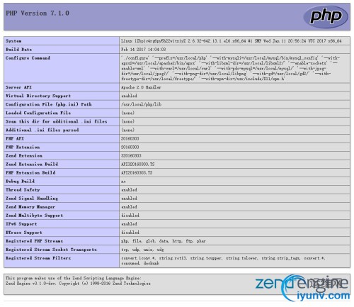

五、测试
1、编写info.php文件,查看php配置详细
# vi /usr/local/apache2/htdocs/info.php
