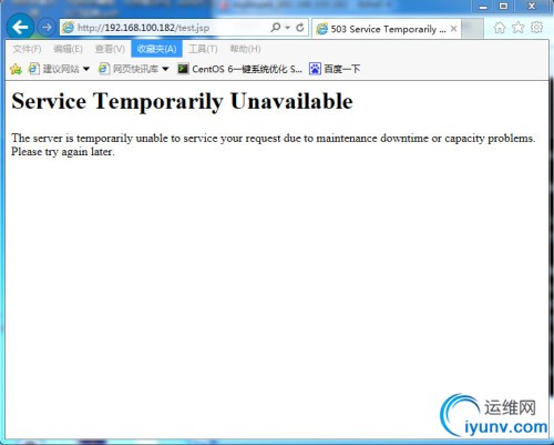

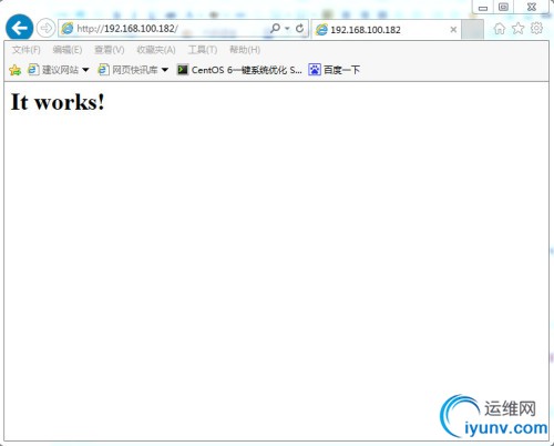

# 修改一下resin的地址和端口  三、启动apache服务并测试
[root@mylinux4 src]# /usr/local/apache/bin/apachectl start
httpd: apr_sockaddr_info_get() failed for mylinux4.contoso.com
httpd: Could not reliably determine the server's fully qualified domain name, using 127.0.0.1 for ServerName
[root@mylinux4 src]# netstat -lntup|egrep "6911|6921|8080"
tcp        0      0 :::8080                     :::*                        LISTEN      54612/java
tcp        0      0 ::ffff:192.168.100.182:6911 :::*                        LISTEN      54612/java
tcp        0      0 ::ffff:127.0.0.1:6921       :::*                        LISTEN      54584/java
[root@mylinux4 src]# /etc/init.d/resin stop
Stopping resin: .
  上面的测试结果说明,由apache进行静态内容的展示,而动态内容则交给resin进行解析并返回给apache.

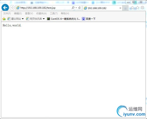

  为了更有力的证明这一点,再来做一个测试:
[root@mylinux4 ~]# cd /usr/local/apache/htdocs/
[root@mylinux4 htdocs]# echo "99+1=" >> test.jsp
[root@mylinux4 htdocs]# ll
total 8
-rw-r--r-- 1 apache apache 44 Nov 21  2004 index.html
-rw-r--r-- 1 apache apache 15 Oct  3 00:51 test.jsp
[root@mylinux4 ~]# cd /usr/local/resin/webapps/ROOT/
[root@mylinux4 ROOT]# echo "Hello,world." >> test.jsp
[root@mylinux4 ROOT]# ll
total 12
-rw-r--r-- 1 root root 1507 Nov  9  2012 index.jsp
-rw-r--r-- 1 root root   13 Oct  3 01:13 test.jsp
drwxr-xr-x 5 root root 4096 Oct  2 21:35 WEB-INF  在apache的根目录/usr/local/apache/htdocs中创建一个test.jsp,内容是“99+1=”,并在resin的web目录/usr/local/resin/webapps/ROOT也创建一个test.jsp,内容是“Hello,world.”,在浏览器中打开,看浏览器返回的内容:
  返回的内容是resin的web目录中test.jsp中的内容,再一次证明动态内容交给resin进行处理。

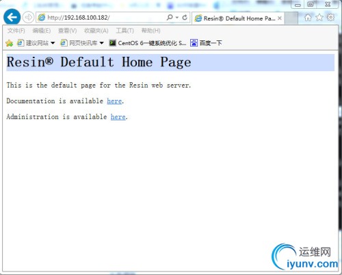

  四、配置动态和静态内容都交给resin进行处理
  [root@mylinux4 src]# tail -9 /usr/local/apache/conf/httpd.conf
  # mod_caucho Resin Configuration
  LoadModule caucho_module /usr/local/apache/modules/mod_caucho.so
  ResinConfigServer 192.168.100.182 6911
  SetHandler caucho-request #添加这一行内容
  CauchoConfigCacheDirectory /tmp
  CauchoStatus yes
  [root@mylinux4 src]# /usr/local/apache/bin/apachectl graceful
  浏览器访问测试:
  可以看到,这是resin的web首页index.jsp的内容。

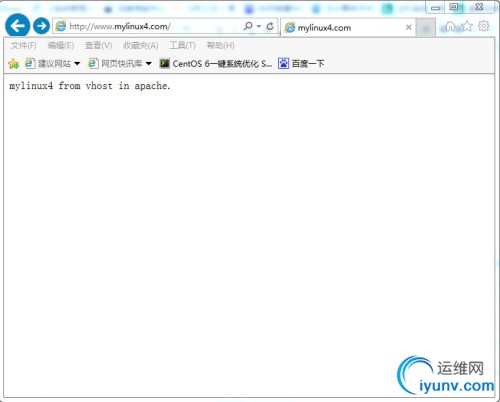

  五、在apache中配置虚拟主机转发resin解析
  1、在apache中创建一个虚拟主机
  [root@mylinux4 src]# tail -21 /usr/local/apache/conf/extra/httpd-vhosts.conf
      ServerAdmin admin@contoso.com
      DocumentRoot "/var/www/html/mylinux4"
      ServerName www.mylinux4.com
      ServerAlias mylinux4.com
      ErrorLog "logs/www.mylinux4.com-error_log"
      CustomLog "logs/www.mylinux4.com-access_log" common
      options -Indexes +FollowSymLinks
      AllowOverride None
      Order allow,deny
      Allow from all
  #Resin configuration
  SetHandler  caucho-request #这里设置虚拟主机将所有请求都转给resin进行解析
  2、创建站点目录和主页文件
  [root@mylinux4 src]# mkdir /var/www/html/mylinux4
  [root@mylinux4 src]# echo "mylinux4 from vhost in apache." >>/var/www/html/mylinux4/index.html
  [root@mylinux4 src]# /usr/local/apache/bin/apachectl -t
  Syntax OK
  3、修改hosts文件
  在hosts文件中添加如下内容:
  192.168.100.182  www.mylinux4.com
  4、在浏览器中打开

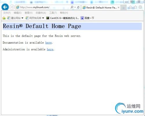

  同样的,在linux上curl一个不存在的页面,将返回如下内容:
  [root@mylinux4 src]# curl http://www.mylinux4.com/a.html
  404 Not Found
  404 Not Found
  /a.html was not found on this server.
  Resin/3.1.13
  上面的内容也说明,该请求是由resin进行处理的。
