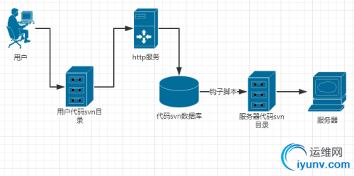

  问题1:发布代码这种事,开发嫌慢,运维嫌烦,策划和测试狂催,如果开发直接提交svn后线上代码也是最新的就大家都不用烦了.
  问题2:小公司电脑少,svn只有一个,永远不够用啊,各种文件和代码堆堆堆,时间一长就连自己也不知道放哪里了,如果一台机有多个svn目录独立控制,那就简单了.
  我相信上面两个问题在大部分公司都存在,代码发布和文件管理是任何公司都有的核心功能,当然了,有的公司技术强大,用高大上git必须比svn好用,不过大部分还是svn为主,要解决上面两个问题,那就看下面了.
  先来看看原理图:
  问题一的解决方案
  问题的关键就在钩子脚本,一会看一下详细的.
  问题二的解决方案
  问题的关键就是利用apache多域控制多端口,不同的端口指向不同的svn数据库,这样就可以做到单机多svn目录.
