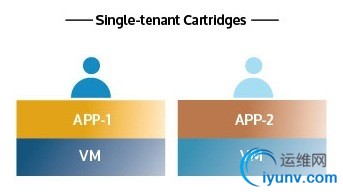

  单租户cartridge
  在Apache Stratos中,单租户应用程序部署时,其中包含了一个或多个单租户cartridge。租户用户登录到应用程序,系统为应用程序中的每个cartridge创建单独的cartridge实例,从而,提供用户进程级别的隔离,并提供用户专用的实例。单租户用户可以映射到一个或多个cartridge实例
