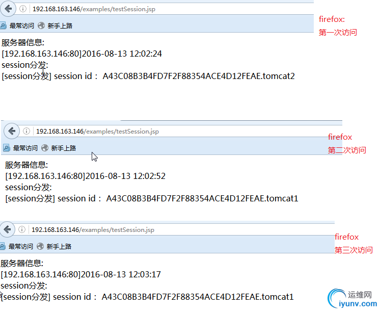

  1.5 先设置sticky_session=false

worker.loadbalancer.sticky_session=false  1.6测试sticky_session=false效果
  经过验证,sticky_session=false时,同一个浏览器多次访问,实现了负载均衡,服务可以切换。

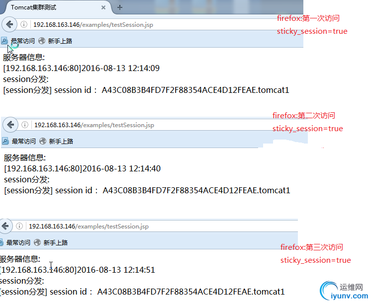

  1.8 先设置sticky_session=true

worker.loadbalancer.sticky_session=true  1.9 重启httpd
service httpd stop
service httpd start  1.10 测试结果
  经过验证,sticky_session=false时,同一个浏览器多次访问,将请求都发到同一个服务上,实现了session粘滞效果。
