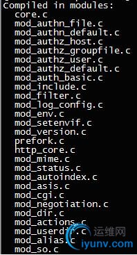

  ./configure --prefix=/app/apache2
  我们来看看默认静态编译安装有哪些模块
  二、动态编译
