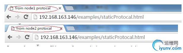

  3.5测试切换效果。
  为了区分不同tomcat下的应用,将staticProtocal.html的内容作了下调整。
  结果
  为了排除浏览器缓存干扰,最好使用强制刷新。(CTRL+F5),这时候可以验证下权重。
  3.6 测试下双节点集群的吞吐量。
