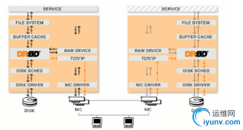

工作原理图:
DRBD是linux的内核的存储层中的一个分布式存储系统,可用使用DRBD在两台Linux服务器之间共享块设备,共享文件系统和数据

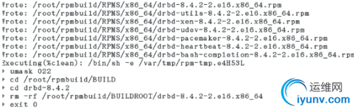

  一.安装
  Server1
  得到drbd-8.4.2.tar.gz包
  yum install rpm-build -y   ###安装rpm-build
  tar zxf drbd-8.4.2.tar.gz    ###解压
  cd drbd-8.4.2  ###进入解压后目录
   ./configure --enable-spec   --with-km(内核编译)   ###编译
  编译的过程中根据报错提示安装gcc  flex
  安装完成后需要重新编译
  编译完成后生成三个文件  drbd.spec drbd-km.spec drbd-kernel.spec
   rpmbuild -bb drbd.spec   ###编译后做成*.rpm包
  根据错误提示把未解压的包拷贝到指定目录下
  重新编译

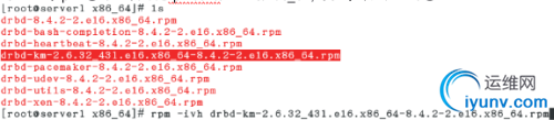

  信息提示生成的rpm包的位置为/root/rpmbuild/RPMS/x86_64
  [root@server1 x86_64]# rpm -ivh *   ###安装
   scp  *  root@172.25.29.2:/drbd   ###server2只需要rpm -ivh *安装

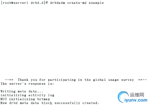

  三.初始化并载入数据

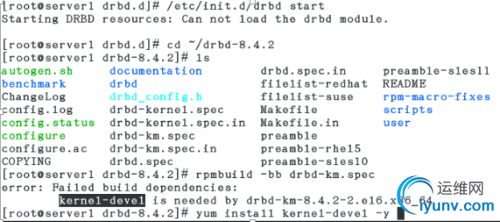

  服务启动失败,需要加载内核模块,进入到解压目录,rpmbuild命令编译成rpm包,安装kernel-devel后需要重新编译生成rpm包
  进入生成rpm包的目录/root/rpmbuild/RPMS/x86_64,安装与内核相关的包:
  [root@server1 x86_64]# scp drbd-km-2.6.32_431.el6.x86_64-8.4.2-2.el6.x86_64.rpm root@172.25.29.2:/root
  在server2中也安装此包
  安装完这个包后,就可以成功开启服务/etc/init.d/drbd  start
  注意:两边都要开启服务,否则先开启服务的那一个主机会等待另一个主机开启服务,一直等待,直到另外一个主机开启服务为止
  两个之间还,没有建立连接inconsistent
  Server1

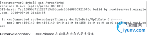

   drbdadm primary example --force    ####把server1设置为primary    进行数据的同步
  Primary/Secondary   ###Primary在前就表示自己是主设备
  上面的图片表示server2是从设备;update已经建立连接
  /dev/vda   ---> /dev/drbd1
  [root@server1 x86_64]# mkfs.ext4 /dev/drbd1   ###只能对/dev/drbd1 进行操作

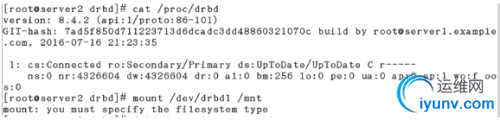

  四.挂载测试

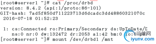

  格式化完成后,在server1中将/dev/drbd1挂载到/mnt目录下可以挂载
  卸载之后,server2还是挂载不上
   现象:主设备server1挂载再卸载,但是server2设备还是挂载失败
  因为server2是从设备,只能在主设备上进行挂载

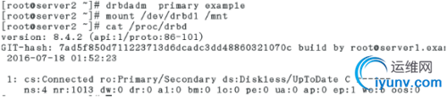

  [root@server1 ~]# drbdadm  secondary example   ###把server1改成从设备
  [root@server2 ~]# drbdadm  primary example     ###把server2改成主设备
  然后就可以在server2上实现挂载

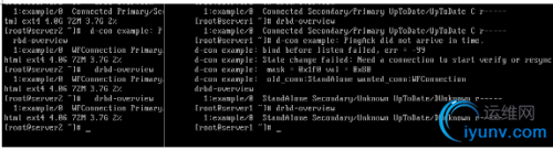

  Server1 : 主
  Server2:备
  Server1:echo  c > /proc/sysrq-trigger  ###内核崩掉
  Drbd-overciew  ###查看是否连接还是等待连接
  Forceoff 重启之后正常连接
  Server1;stop network 出现如上现象独立工作
  Server2在等待
  Server2:drbdadm disconnect example  ###断开连接
  Drbdadm  connect  --discard-my-data example ###重新连接
  Server1:drbdadm connect example

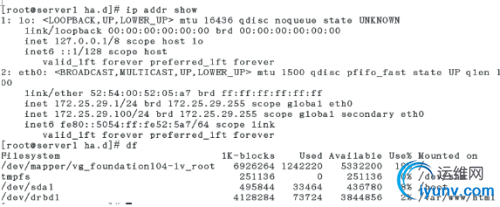

  五.把drbd挂载到httpd默认发布目录上(drbd+heartbeat)
  Server1.server2
  /etc/init.d/heartbeat   stop
  Vim /etc/ha.d/haresources
  参数说明:
  server1.example.com    ###主节点,两边都是主节点的主机名
  IPaddr::172.25.29.100/24/eth0   ###vip
  drbddisk::example  ###因为只有primary才能挂载,转换身份为primary
  Filesystem::/dev/drbd1::/var/www/html
  Httpd   ###服务
  /etc/init.d/heartbeat   start  ###两边都开启服务
  当前server1为primary,所以先挂载到server1上
  Cd /var/www/html    cat index.html    linux ###创建测试页
  [root@server1 ha.d]# /etc/init.d/heartbeat  stop    ##server1上停止心跳服务
  就会自动挂载到server2上
  Server1服务恢复时,又会自动挂载到server1上(主从设备)
  当srver1httpd服务停止,挂载位置不变,curl  172.25.29.100   没有内容
