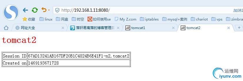

  for 192.168.1.11-tomcat1
  /usr/local/tomcat7/bin/catalina.sh start
  service memcached start

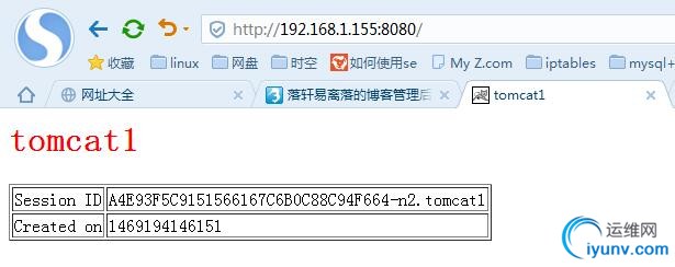

  检查服务端口是否起来了,然后浏览器先各自观察一下
  tomcat1:192.168.1.155:8080
  tomcat2:192.168.1.11:8080
  可以明显的检测tomcat服务没有问题,然后进行session共享测试

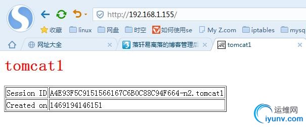

  访问浏览器http://192.168.1.155:80

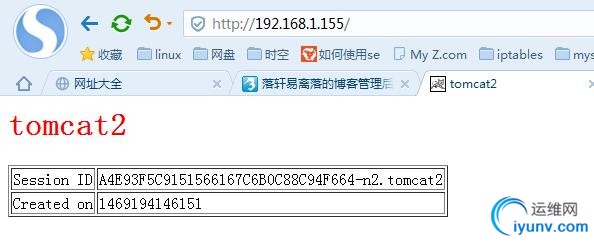

  然后刷新
  可以明显的从截图上面观察到session id并没有改变,而tomcat的编号变了,至此session共享基于tomcat集群已然完成
