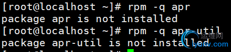

   进行下载。安装前先通过rpm命令查看apr和apr-util包的版本信息,httpd-2.4以上版本需要apr和apr-util的版本至少是1.4以上。通过命令查看apr和apr-util的安装信息如下图:
      这里这两个包还没有安装,如果已经安装过了但并不是1.4以上的版本的话,以前的版本不要卸载(可能被其他软件依赖),在编译安装时可指定新版本的安装路径,在编译安装httpd时将apr的路径指向新的安装路径即可。

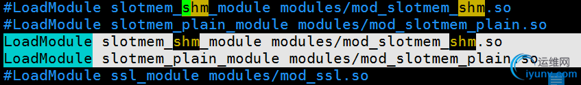

  PidFile "/var/run/httpd.pid"
  并启用模块
  LoadModule slotmem_shm_module modules/mod_slotmem_shm.so
  LoadModule slotmem_plain_module modules/mod_slotmem_plain.so
  如下图所示:

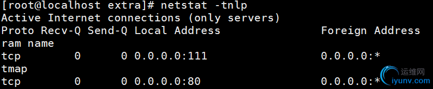

更改后保存并退出,重启httpd服务,并使用netstat命令查看80端口是否已经处于监听状态。
  [root@localhost extra]# service httpd restart
  [root@localhost extra]# netstat -tnlp
  结果如图所示: DSC0004.png
  如果已经处于监听状态就可以使用浏览器进行访问了。
