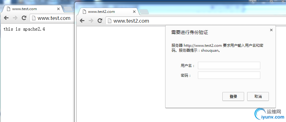

  2:虚拟主机:
     在httpd.conf关闭中心主机:#DocumentRoot
     #支持FQDN的不在需要NameVirtualHost指令
     在httpd.conf打开Include conf/extra/httpd-vhosts.conf 支持
    -------------例子如下--------------------------
         DocumentRoot "/vhost/www.test.com"
         ServerName www.test.com
         ServerAlias test.com
         ErrorLog "logs/test_error_log"
         CustomLog "logs/test_access_log" combined
              Options None
              AllowOverride None
              Require all granted
基于用户验证
       DocumentRoot "/vhost/www.test2.com"
       ServerName www.test2.com
       ServerAlias test2.com
       ErrorLog "logs/test2_error_log"
       CustomLog "logs/test2_access_log" combined
       Options None
       AllowOverride AuthConfig    //需要认证
       AuthType Basic                    //认证类型为基本认证
       AuthName "shouquan"        // 这个只是给用户显示一个标题
        AuthUserFile /etc/httpd/.userpasswd   // 认证的密码文件
        Require valid-user            //可以读取认证文件的用户,vaild-user 表示所有合法用户
3:生成认证文件 .userpasswd  用户为wskfnso
# htpasswd -c -m /etc/httpd/.userpasswd wskfnso
4:在window的hosts文件中添加对两个域名的解析.测试如下
