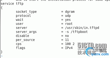

      2)修改/etc/xinetd.d/tftp文件,将disable的值由yes变为no,如下:
      3)重启xinetd进程

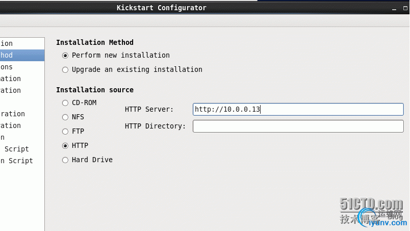

      3)接下来要进行安装了,建议选择httpd安装,切记不要输入任何账号,而是采用匿名安装。在安装过程中,根据引导选择安装选项,不需要做更改。

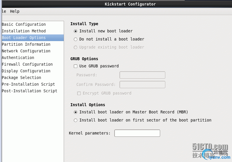

      4)安装MBR

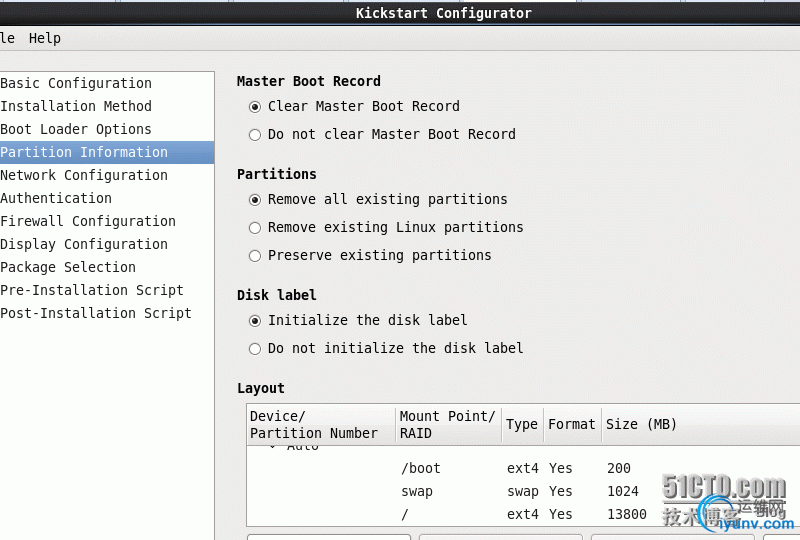

      5)设置分区

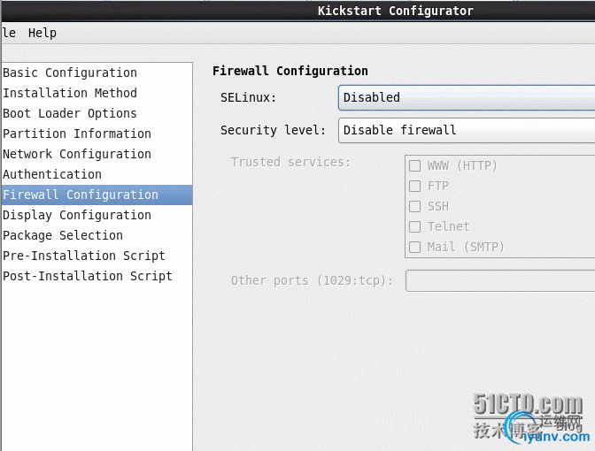

      8)SELinux 和防火墙配置

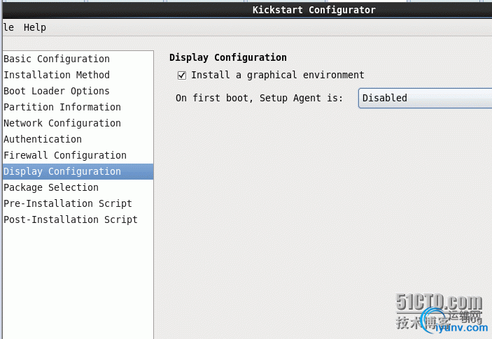

      9)图形环境配置

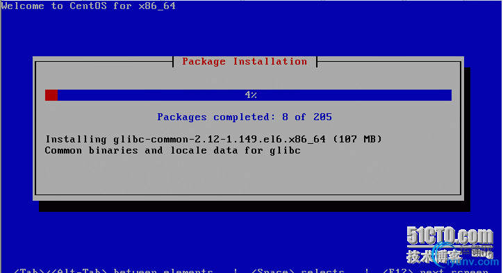

  •   附上无人值守安装效果图
