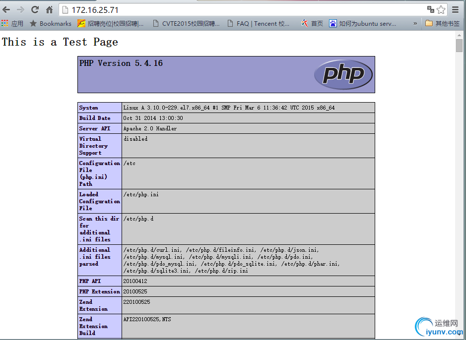

3、在/var/www/html/下提供一个测试页面index.php如下
[root@A ~]# vim /var/www/html/index.php
[root@A ~]# cat /var/www/html/index.php
This is a Test Page
4、测试访问页面.

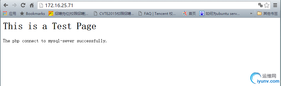

4、测试连接mysql,编辑主机A的/var/www/html/index.php如下,并测试连接
This is a Test Page
注:此处的mysql如果连接不上,原因也是防火墙,可以使用如上方式关闭防火墙;

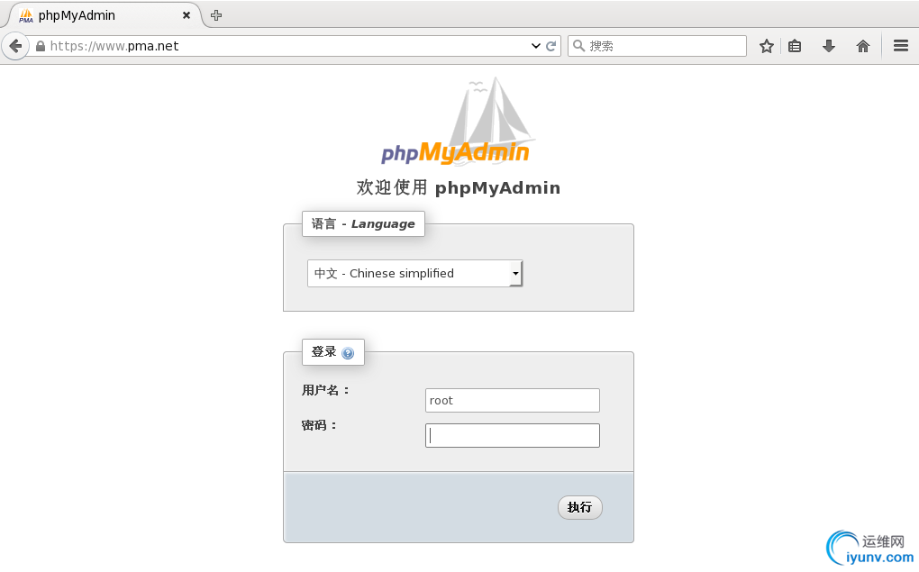

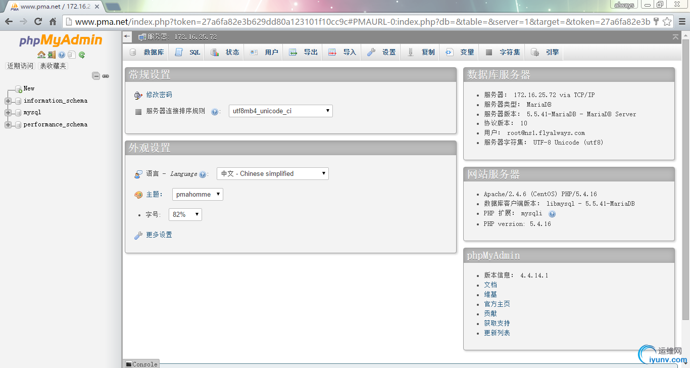

[root@A ~]# systemctlreload httpd.service5、并测试phpAdmin,输入www.pma.net,并键入刚刚授权的数据库用户名和密码
DSC0002.png 6、登录进入即可管理数据库

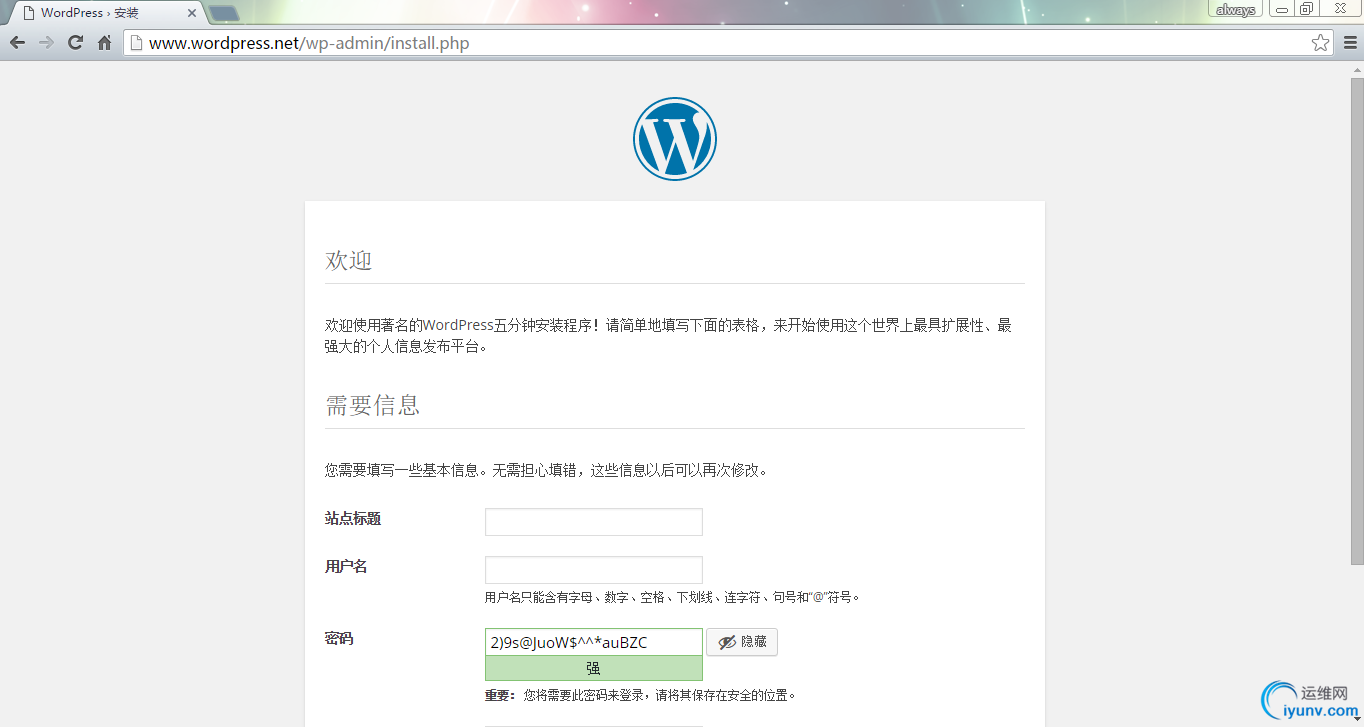

Query OK, 1 row affected (0.00 sec)4、测试访问,在浏览器键入www.wordpress.net,可看到如下效果
5、简单填写之后,便可以使用这个很强大的个人信息发布平台。
