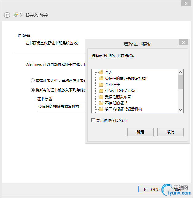

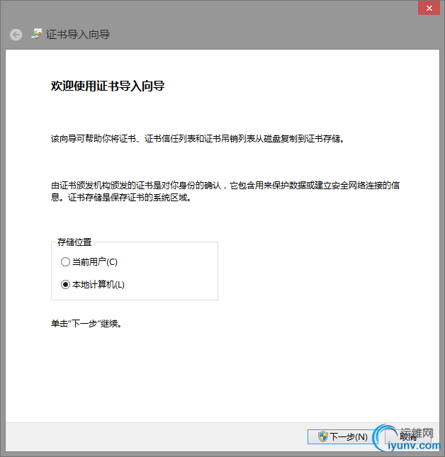

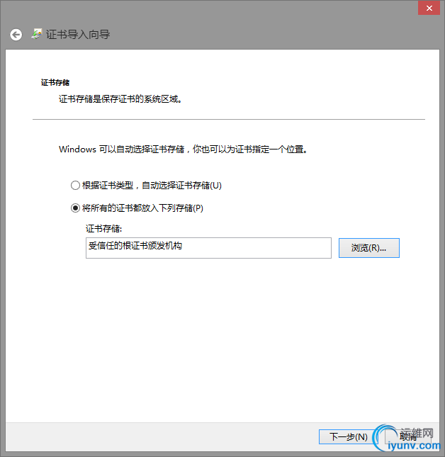

  如:windows添加CA信任
  下载ca证书到本地
  可以 certmgr.msc打开证书管理控制台查看删除等。
