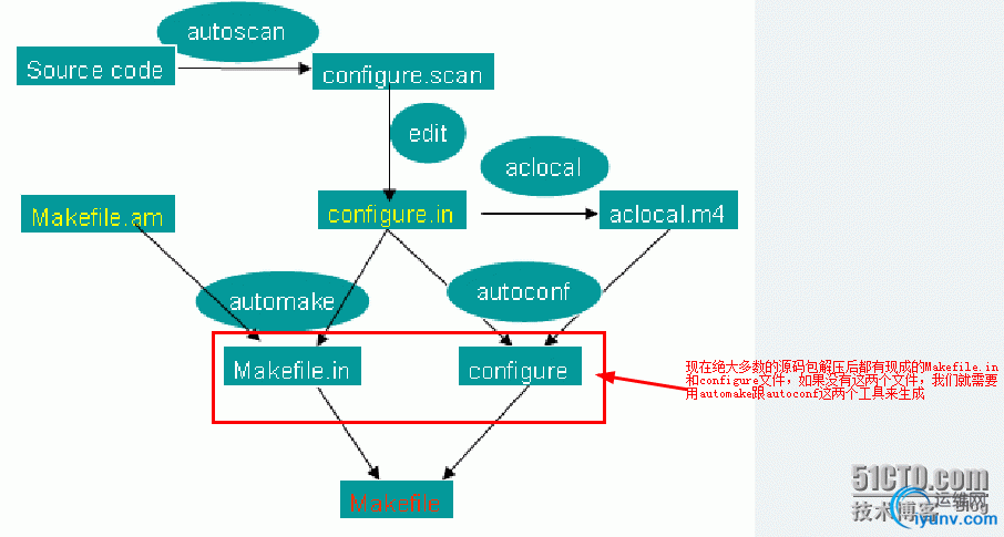

  3.  根据源码构造Makefile文件
  上图是生成Makefile文件的主要步骤,有时我们可能需要先用autoconf来构造configure,而autoconf工具也可以用yum来安装。

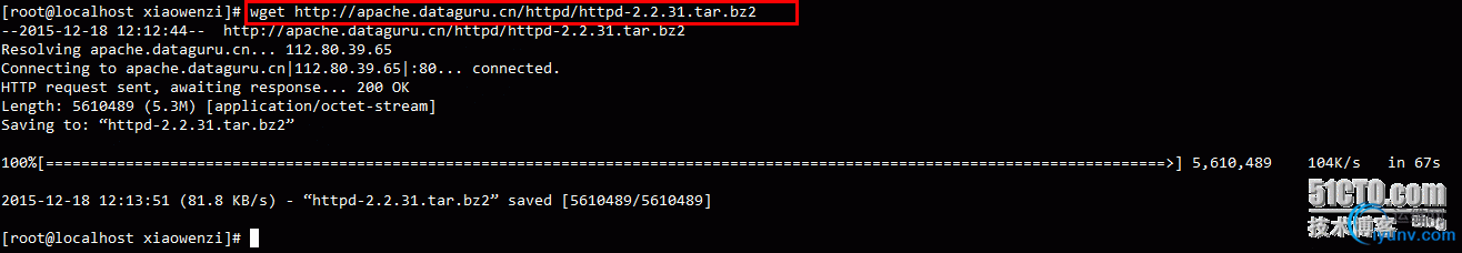

  1.  获取源码
wget http://apache.dataguru.cn/httpd/httpd-2.2.31.tar.bz2
DSC0001.png 通过wget命令去官网推荐的mirror下载,可以获取以.tar.bz2或以.tar.gz结尾的源码包

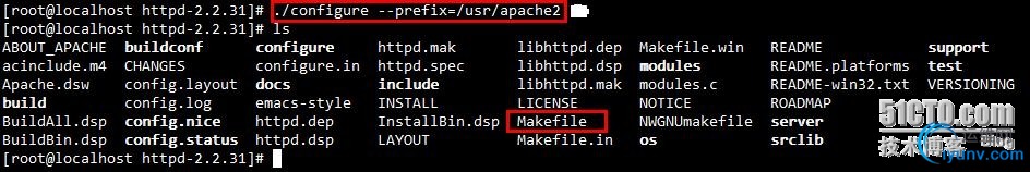

  3.  开始编译
./configure --prefix=/usr/apache2   DSC0005.jpg 在此,只给configure 添加--prefix选项来修改软件安装位置,可以看到已经成功生成Makefile文件。

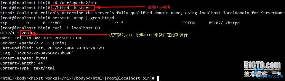

  5.  启动httpd,检查安装情况
[root@localhost bin]# cd /usr/apache2/bin
[root@localhost bin]# ./httpd -k start
[root@localhost bin]# curl -i localhost:80   DSC0007.jpg
  可以看到,httpd服务正在运行,说明安装成功。
