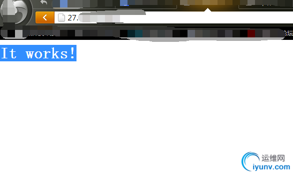

  输入IP地址可以看到:it works!

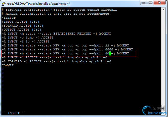

  但是这种情况必须关闭防火墙,所以需要配置防火墙:
  打开iptables的配置文件:vi /etc/sysconfig/iptables
  添加一条80端口:(如果自己自定义端口的话,填写自己的端口)
  -A RH-Firewall-1-INPUT -m state –state NEW -m tcp -p tcp –dport 80 -j ACCEPT
