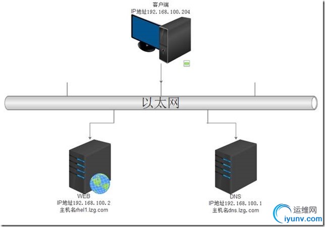

  实验拓扑:
  图1
  我们的IP地址和拓扑图上的IP地址是保持一至的

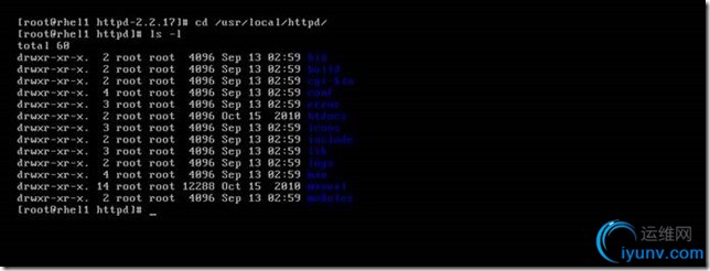

  我们到他的安装目录看一下都有拿下文件,目录
  图17
  我们可以看见这么多子目录,都是干什么用的呢,我们解释几个重要的
  bin目录 用于存放Apache的一些可执行程序
  cgi-bin目录 用于存放cgi程序的相关程序
  conf目录 存放Apache的主配置文件及其他扩展文件
  error目录 用于存放一些错误信息
  lib目录 用于存放Apache的库文件
  logs目录 用于存放Apache的程序日志包括访问日志和错误日志
  man目录 用于存放 Apache的帮助文档
  modules目录用于存放各种模块文件
  htdocs目录 用于存放网页文档
  以上是一些主要的目录

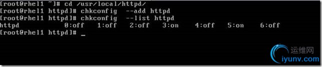

  脚本我们修改完成之后,我们将httpd服务添加为系统服务,在35级别下运行
  图23

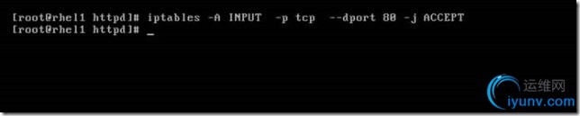

  我们在防火墙上开启一条规则,可以让客户端访问我的80端口,这只是临时生效,我们在后续的课程会系统的进行学习

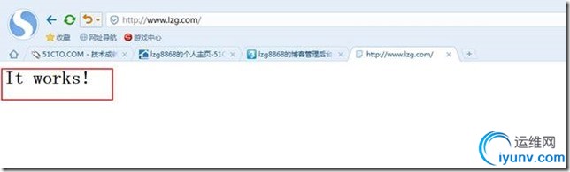

  图29
  通过客户端我们进行访问,已经是没有任何问题了

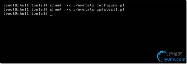

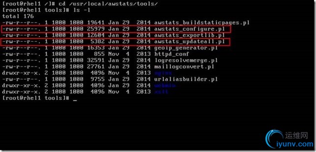

  图32
  进入到awstats目录下,我们只会用到上图红框内的两个可执行程序,但是现在没有执行权限,那我们就给他一个
  图33
  赋予执行权限

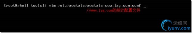

  会在/etc/awststs目录下生成一个配置文件
  我们对这个配置文件进行编辑
  图39
  找到50行 将路径改为apache访问日志的绝对路径

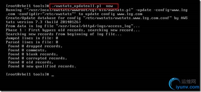

  接下来执行第二个程序,now 现在就开始
