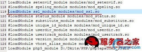

  httpd.conf文件,如果需要Apache服务器支持SSL,这里需要载入几个模块。
  去掉下面两行之前的#符号
  LoadModule ssl_module modules/mod_ssl.so
  Include conf/extra/httpd-ssl.conf
  LoadModule ssl_module modules/mod_ssl.so的作用是载入SSL模块
  Include conf/extra/httpd-ssl.conf 的作用是告诉Apache的SSL模块到那里去找配置文件

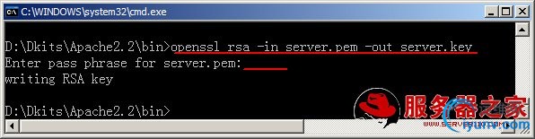

  为Apache创建没有密码保护的key 下面需要为Apache创建一个没有密码保护的key了。
  命令是openssl rsa -in server.pem -out server.key
  运行结果如下
  在这里你需要输入密码,这个密码是你在上一步输入过的。如果没有错误,你将会看到writing RSA key这句话后面没有任何内容和错误提示。
