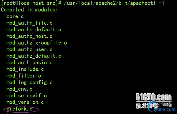

  此外,如果我们想要知道某个Apache内部使用的是何种MPM模块,即可查看到当前Apache使用的那种模块。
  使用命令查看编译模块/usr/local/apache2/bin/apachectl -l
