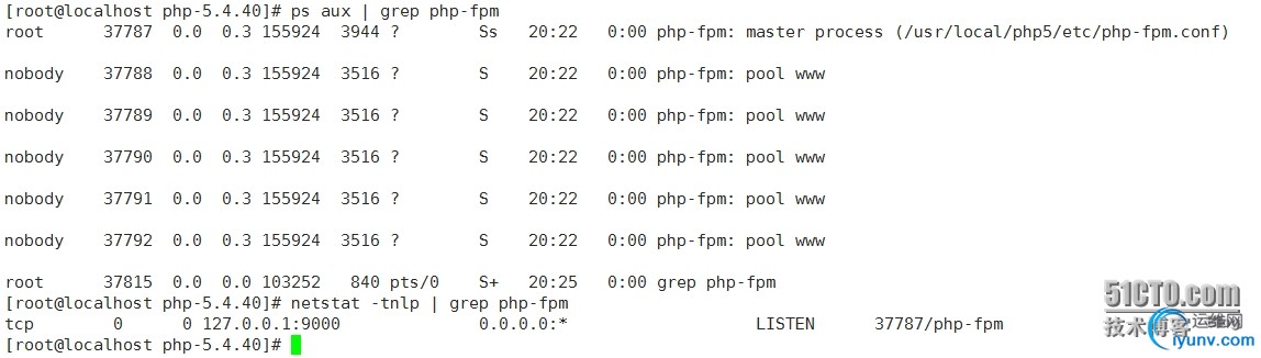

[root@localhost php-5.4.40]# service php-fpm start
Starting php-fpm  done  ###说明PHP已经启动起来  使用如下命令来验正(如果此命令输出有中几个php-fpm进程就说明启动成功了):
  # ps aux | grep php-fpm
  默认情况下,fpm监听在127.0.0.1的9000端口,也可以使用如下命令验正其是否已经监听在相应的套接字。
  # netstat -tnlp | grep php-fpm

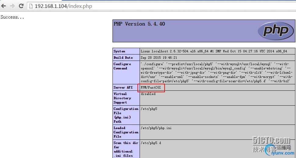

  配置虚拟主机支持使用fcgi
  我们就在中心主机添加如下:
   ProxyRequests Off //关闭正向代理
    ProxyPassMatch ^/(.*\.php)$ fcgi://127.0.0.1:9000/usr/local/apache/htdocs/$1
  ProxyRequests Off:关闭正向代理
  ProxyPassMatch:把以.php结尾的文件请求发送到php-fpm进程,php-fpm至少需要知道运行的目录和URI,所以这里直接在fcgi://127.0.0.1:9000后指明了这两个参数,其它的参数的传递已经被mod_proxy_fcgi.so进行了封装,不需要手动指定。
  有上图就可以知道编译成功了。

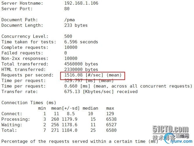

  接着我们做压力测试:
[root@lirui ~]#  ab -c 500 -n 10000 http://192.168.1.104/pma

  这里xcache也好了。我们在做压力测试:(这里的地址是随机的,中间断网了,你懂的)
[root@lirui ~]#  ab -c 500 -n 10000 http://192.168.1.106/pma
  可以看出加速效果是很明显的。
