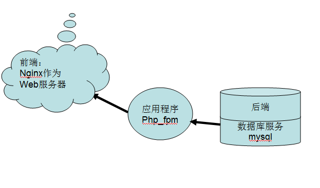

LNMP工作模式
工作平台为红帽6.6 64位
nginx的优点:
1、Nginx是一个小巧而高效的Linux下的Web服务器软件,是由 Igor Sysoev 为俄罗斯访问量第二的 Rambler.ru 站点开发的,已经在一些俄罗斯的大型网站上运行多年,相当的稳定
2、Nginx是解决C10K问题的服务器之一。不同于传统的服务器,Nginx的不依赖于线程处理请求。相反,它使用一个更可扩展的事件驱动(event-driven)(异步)架构

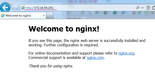

而后就可以启动服务并测试了:
# service nginx start
访问测试页 172.16.50.200

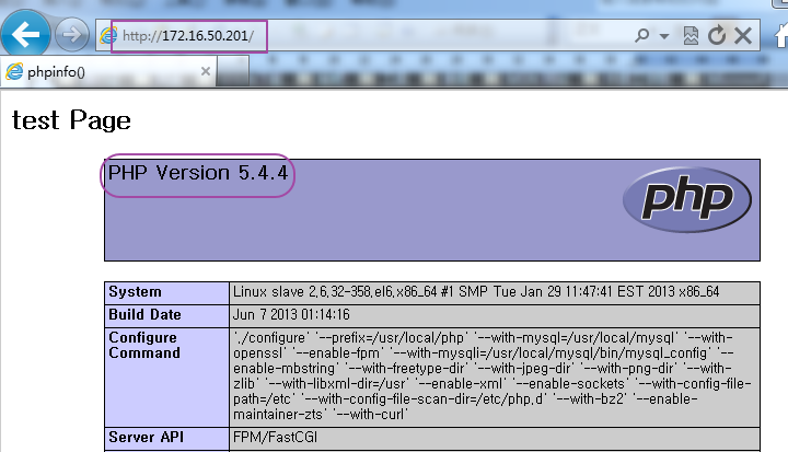

# vim /web/htdocs/index.php 提供测试页面
<h1>test Page</h1>
<?php
phpinfo()
添加加速器Xcache
