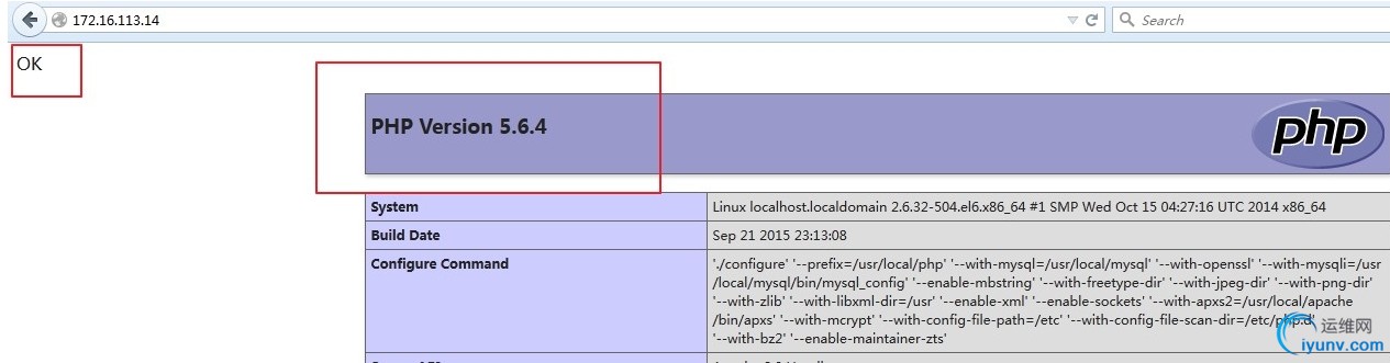

编辑一个测试页,测试LAMP是否已结合成功----
[root@localhost php-5.6.4]# vim /usr/local/apache/htdocs/index.php
11、在浏览器中打开网页进行查看:出现如下页面,即表示搭建成功。

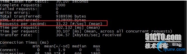

       测试1:
安装前,可使用ab命令测试httpd服务器每秒可以相应多少个请求:
模仿20个用户,1000个并发请求
此时,httpd服务器每秒种可响应33个请求。

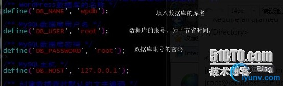

[root@localhost wp]# cp wp-config-sample.php wp-config.php     //将配置模板复制为配置文件
[root@localhost wp]# vim wp-config.php    //编辑配置文件
[root@localhost wp]# /usr/local/mysql/bin/mysql -uroot -hlocalhost -p    //登录数据库
MariaDB [(none)]> create database wpdb;    //创建数据库‘wpdb’
在测试主机的hosts文件添加:
172.16.113.14wp.su.com
在浏览器输入主机名访问进行配置即可。
