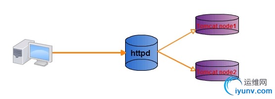

  拓补图:
  实验环境:
  httpd:192.168.1.116
  Tomcat node1:192.168.1.106
Tomcat node2:192.168.1.127

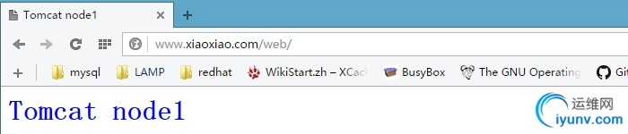

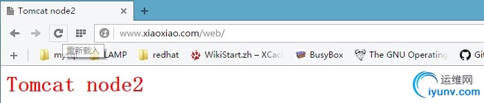

  配置完成后启动tomcat服务。访问测试:

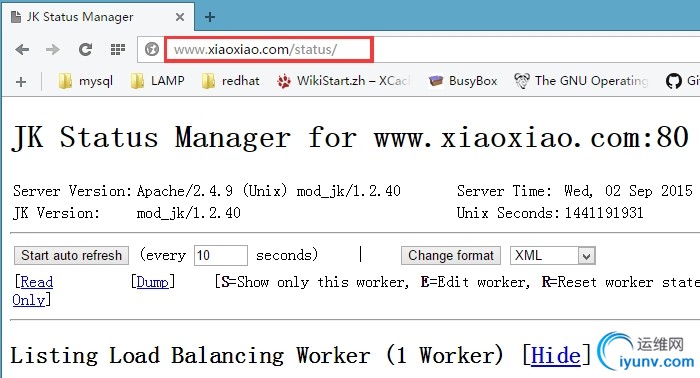

  状态页面:
  配置完成后其自动实现了后端服务器健康状态的检测,某台服务器故障之后,可实时完成故障转移。

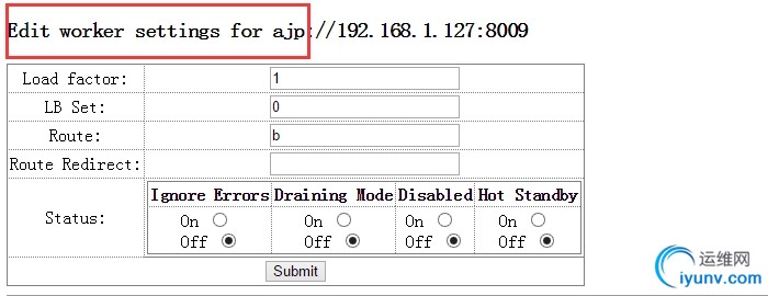

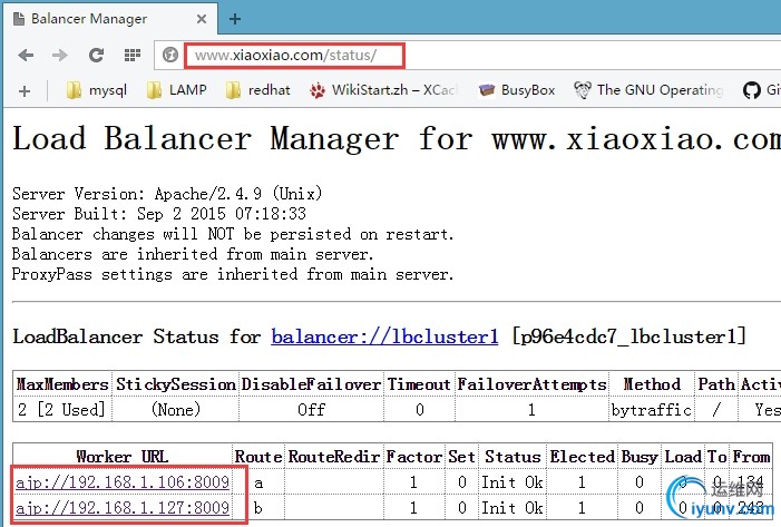

[root@www ~]# service httpd reload  测试结果与上述一致,不同的是mod_proxy的状态信息页面功能更强大,可以在页面中对后端主机进行各属性的配置。
  可以设置ProxySet stickysession=JSESSIONID将同一客户端请求定向至同一台后端服务器来维持session。根据个人的配置,貌似这个参数只能配置在全局段的proxy段中,且BalancerMember后面还需要添加route参数,才能生效。
  在负载均衡过程中,如果后端一个节点下线,则原本代理至该服务器的请求将调度至其他节点,这时用户的session将损坏。可以关闭nofailover(nofailover = Off)不进行失效转移,能够保证节点重新上线后,用户能够访问到原来的session。
