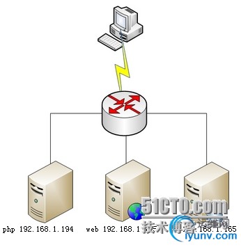

  网络拓扑:
  系统及软件版本:
