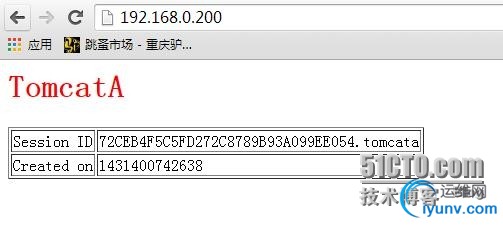

[root@lb ~]# service httpd start  在后端两tomcat上提供的测试页面是两个能记录用户每次访问的session信息的jsp测试文件,文件内容如下:
[root@tomcat1 ~]# vim /tomcat/webapps/test/index.jsp
TomcatA
  TomcatA
    Session ID
    Created on
  在tomcat2上只是把此测试文件中的TomcatA更换成TomcatB即可,这样不断刷新主页就可观察到用户的访问在两个节点上不断的切换,如下图:
  每次刷新页面后,用户的session信息都会改变。
